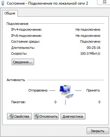

Здравствуйте.Есть компьютер с windows 7.Выход в интернет через встроенную в мать сетевую карту.Связь с домовой сетью (компьютер с windows xp) через карту в PCI слоте.Интернет на втором компе работает через прокси сервер на первом.Недавно пропала домашняя сеть.Сетевуха в PCI на главном компе пишет,что отправленных и полученных пакетов 0.Когда вставляю сетевой провод во встроенную сетевую(вместо интернета) пакеты идут нормально.Купил другую сетевую карту,эффекта нет,пакеты по 0.Подскажите пожалуйста в чем может быть проблема.

Если сетевушку меняли, напрашивается вывод, что проблема скорей всего в ОС, я бы сначала выключил встроенную сетевушку из биоса, выключить и опять включить протокол интернета v4, если не поможет, то переустановка системы...

Мне кажется что первое... там и написано даже IPv4-подключение - не подключено :) Сетевуха с кабелем маловероятно - кабель тыкался в другую и шли какие-то пакеты, да и сетевуха другая пробовалась. Как вариант, дрова сетевухи, если старая и новая на одном чипе. Иначе

не работает именно сетевая в слоте PCI(которая идет на дом.сеть);к мак привязка есть,но для этого и стоит прокси.К интернету вопросов нет-вопрос именно в домашней сети.
ip главного 192.168.0.1 ip ведомого 192.168.0.2(с ведомого пакеты идут;)маска есть.Следует заметить,что сеть работала 2 недели.Все настройки проверял.Может пришли какие нибудь корявые обновления винды...

драйвер сетевой переустанови (не перепутай только), проверь кабель... эта локалка вся через свитч или кросоверная? А ещё лучше покажи нам Сведения 8)

Думал проблемы в обновлениях системы. Систему переставил,все заработало.Поставил все обновления,все работает.Может был конфликт с какой нибудь прогой.Буду искать.Всем спасибо за помощь. (y)

проблема такая связанна только с драйверами на сетевой которая пишет что принята ноль или отправлено . работал кабель бы или нет в любом случае хоть несколько пакетов должно быть отправлено !!! бывает помогает ещё перестановка карточки в другие пси слоты!!!

Вот и мне кажется что с апдейтами подцепились новые дрова которые оказались не очень рабочими :) Ну, главнео что пробелма решена :)
