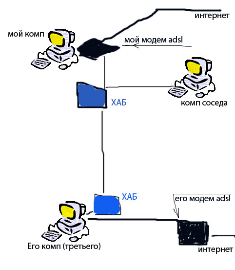

Подскажите пожалуйста, можно ли разрешить такую ситуацию?
Я организовала со своими друзьями локальную сеть из 2 компьютеров. Выход в интернет только у меня (с моего модема). Всё работает нормально: Но когда оба начинаем что то качать - фильмы типа, то в сети происходит перегрузка. Типа канал интернета забит и сложно даже страничку браузера что то загрузить. Ситуация такова:
В нашу локальную сеть желает подключиться третий знакомый... У него есть возможность подключить так же модем ADSL. Телефонная линия поддерживает это. Вопрос таков:
Может ли третий человек подключиться к нашей локальной сети со своим выходом в интернет (своим модемом) если доступ в интернет находится у меня? Ну короче говоря (мой мозг) размышляет так: Что третий чел загрузит ещё сильнее канал интернета если тоже начнёт что то качать из сети через мой модем. Но, если он подключится в локалку со своим выходом в интернет, то возможно он не загрузит наш канал интернета своим присутствием, а напротив разгрузит её. Ну, типа что интернет пакеты начнут приходить или уходить во внешку не только с моего модема (если мой будет загружен закачкой фильма например) но и с его модема....
Помогите разобраться с этим!
Выглядит это типа так:
Можно ли так сделать?
young
Сообщения: 124
20 авг 2009, 22:12
Re: Общий доступ к подключению к Интернету
Сообщение young 27 окт 2009, 12:02
2 nota81:
nota81 писал(а):можно ли разрешить такую ситуацию?
можно.
nota81 писал(а):Может ли третий человек подключиться
может.
теперь будут правильные вопросы ? :)
Сообщение Шинкевич Владимир 27 окт 2009, 14:23
Чтобы он разгрузил ваш модем - это надо хорошо поработать над распределением потоков. Гуглить в сторону load balancing.
Просто его подключить, чтобы он выходил в инет через свой модем и имел локалку с вами - это просто. Желательно, второй модем в хаб/свич не включать.
nota81
27 окт 2009, 06:14
Откуда: Елец
Сообщение nota81 27 окт 2009, 15:41
Шинкевич Владимир писал(а):Чтобы он разгрузил ваш модем - это надо хорошо поработать над распределением потоков. Гуглить в сторону load balancing.
Ага спасибо за подсказку - бедем гуглить...
Шинкевич Владимир писал(а):Просто его подключить, чтобы он выходил в инет через свой модем и имел локалку с вами - это просто. Желательно, второй модем в хаб/свич не включать.
Так: Если его модем воткнуть не в хаб а сразу в его комп, то каким выходом он сможет войти в Локалку? Это надо на его комп ставить вторую сетевую карту? Но можно и так, НО! Если он выключит комп, то уже я не смогу через его модем выйти в интернет! А так, как я понимаю - что если я свой модем выключу, или вдруг что то с ним случится(зависнет) то мои потоки будут проходить через его (второй) модем??? Верно? А это попредпочтительнее будет! :) Дак ещё я думаю и скорость интернет скачек и закачек должна увеличиться примерно в двое. Ведь проходная способность увеличивается....
Я думаю, что проблема может быть в том что у него и у меня на модеме прописан один и тот же IP адрес.
Вот на модеме что:
LAN Information:
IP Address: 192.168.1.1
IP Mask: 255.255.255.0
DHCP: ON
Client IP Pool Starting Address: 192.168.1.33
Size of Client IP Pool: 32
И если это будет и на втором модеме, то это не будет совмещено! Я так думаю. А хортелось бы чтобы оба модема работали на разгрузку сети... :wink:
Сообщение Шинкевич Владимир 27 окт 2009, 21:42
Есть еще промежуточный вариант - когда Вы указываете какой из модемов использовать в данный момент. Для этого у модемов должны быть разные ип адреса.
Вариант с объединением двух модемов в одно целое - процесс сложный. Судя по Вашим знаниям - сами Вы будете делать это очень долго. Настойчиво советую - обращайтесь к спецу с физическим доступом к Вашей сети.
young
Сообщения: 124
20 авг 2009, 22:12
Сообщение young 27 окт 2009, 22:09
2 nota81:
ты для начала определись, какая цель стоит. если надо, к примеру, сделать возможность для тебя пользоваться одним (своим) модемом, а в случае форс-мажора использовать его канал (ну симметричная ситуация и для него, да и для третьего вашего юзвера), то это одним способом делается. тут можно обойтись только настройками на модемах и клиентских машинах.
если надо оба канала сдвоить, дабы сбалансировать нагрузку правильно, то это другим способом делается. тут придётся ставить машинку под роутер какую-то, к которой цеплять оба модема, а её уже заставлять правильно делить канал.
Сообщение BuTaMuH 29 окт 2009, 11:23
Одним словом объединить 2 канала интернета в один поскоростнее у вас не получится. Это нужен "Умный"Рутер и знания в области администрирования чтоб его настроить. Поставьте 3му ПК 2 сетевую карту и воткните туда кабель идущий с свича№2 (его свича). Пусть он свой интернет имеет а вы свой, а чтоб избежать лагов при закачевании фильмов, договоритесь с своим соседом и добавьте в настройки uTorrent-а ограничение на скорость download и upload.
Сообщение Igoras 29 окт 2009, 12:07
Можно оба модема в режим рутера, воткнуть в одну сеть и просто вписывать у себя как гейт кто-то один рутер, а кто-то другой... что-то типа мануального лоад балансинга :)
Сообщение BuTaMuH 30 окт 2009, 10:28
чтобы жёстко покачать... садишься на модем 2... а поковырять в интернете, поиграть в онлайн игры... то переходишь на модем 1 :) .... весело. :D
