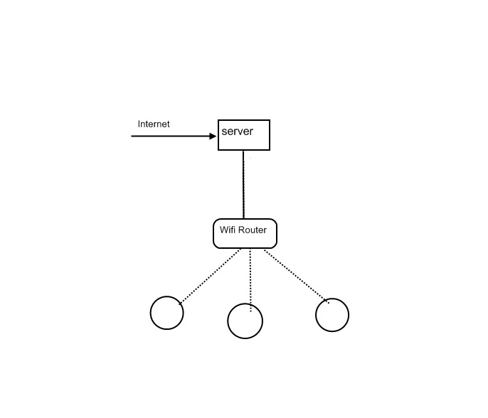

Уважаемые форумчане, подскажите пожалуйста как настроить сеть. Конкретно интересуют используемые программы и методика. Прилагаю схему сети.
На сервер через USB CDMA брелок поступает интернет. Дальше переводиться на роутер через сетевой кабель. С роутера через wifi раздаеться клиентским машинам.
Роутер - TP-LINK WR542G. На сервере установлена Ubuntu.
Заранее Спасибо

Простой вариант - роутер стоит в режиме роутера, на нем включен НАТ... тогда на "сервере" если его конечно можно будет так назвать - надо тупо включить бридж между интерфейсами...
Если организовывать все правильно, то рутер надо ставить в режим Аксесс поинта, и делать НАТ и все прочее на сервере... тут тебе должен помочь пакеты iproute2 и iptables которые по идее идет в комплекте с любым линуксом - в инете куча доков по ним, в том числе на русском... Так же настоятельно рекомендую поставить утилитку shorewall, которая предлагает более удобные варианты конфигурирования всех этих вещей...

Пытался создать мост между ppp0 и eth0 через bridge-tools. eth0 вписываю в мост без проблем, а ppp0 не хочет
home@home-laptop:~/ sudo brctl addif newbr ppp0
can't add ppp0 to bridge newbr: Invalid argument
Подскажите пожалуйста в чем проблема или другой способ связи.
Сообщение Igoras 21 дек 2008, 15:57
Понятия не имею :( скорее всего, потому что ппп-интерфейс это не езернет.... а поинт-ту-поинт с выданным ему адресом... в твоем случае скорее всего надо поднимать бридж с родительским интерфейсом и поднимать пппое на рутере.
