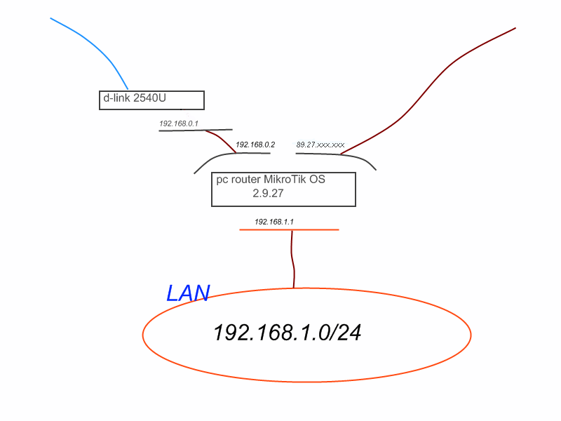

Сообщение Sats 16 ноя 2008, 16:15
Доброе время суток!
Подключил второй канал от старнета, но никак не могу настроить правильно Микротик.
Я интуитивно настроил микротик: настроил НАТ(маскарадинг) и рутинг.
интернет работал несколько часов, потом он пропал.
Почитал про настройку трёх интерфейсов, и наткнулся на wiki
Настроил, работало всего лишь сутки,
Почему не работало больше не имею понятий.
Буду признателен пример правильной настройки.
Объясните что делать с DNS.
И ещё один вопрос:
Сейчас у меня модем( D-link 2540U) настроен как рутер, многие люди сходятся во мнение, что лучше настроить его бриджом.
настроить я его смогу, а вот как настроить микротик под него?
Заранее спасибо!
пакет от Moldtelecom maxdsl GO
Сообщение Вадим 19 ноя 2008, 11:38
Sats, однозначно бриждем. Настроить? ДХЦП клиент на этот интерфейс, галочки все убрать, вроде ДНСа и гейта и всё. Ручками прописать гейт. ДНС ставь любой. Попробуй погонять от одного прова, потом от другого.
