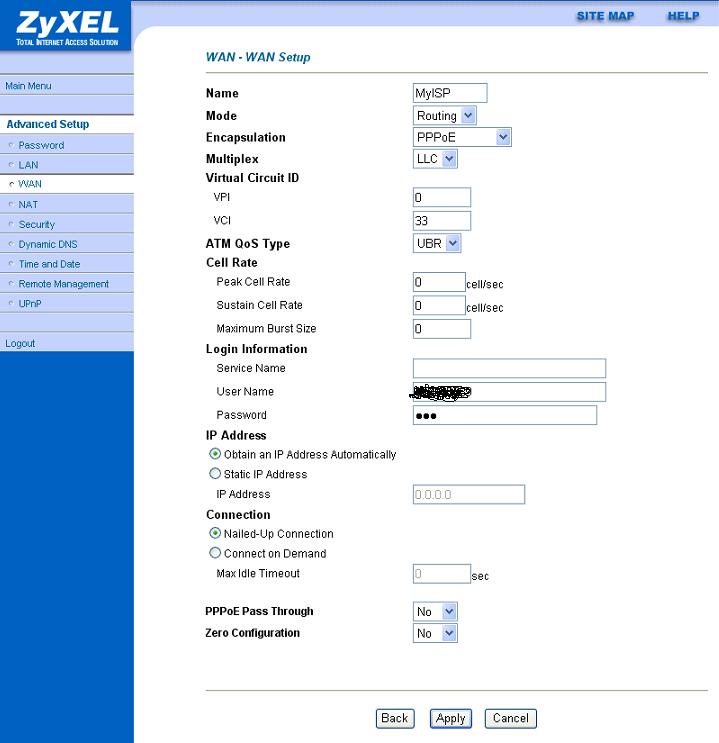

Копался я, так и не докопался...
Как сделать чтоб модем в режиме роутера сидел на PPPoE и раздавал инет в сеть?
Всё до чего я дощёл, это чтоб модем законектился, но инет почему-то на комп не поступал... Пока остановился на бридже и комп уже создаёт соединение PPPoE
Сообщение Alex 01 авг 2007, 17:32
Все отлично работает[/img]
Сообщение Вадим 01 авг 2007, 19:48
Страно конечно... одни и те же настройки, но по начало комп инет не видел, потом вдруг нащёл... страное дело...
