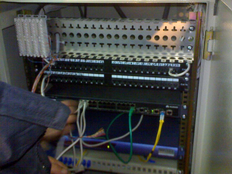

Сообщение Mistakila 23 дек 2008, 20:25
Свич Huawei
Владимир, компы с ремаркетинга?или дай координаты.

Сообщение Igoras 23 дек 2008, 21:26
ниинтересно :) обычная _нормальная_ конечная точка провайдера :)
Сообщение Mistakila 23 дек 2008, 22:31
Упс - дешевка!

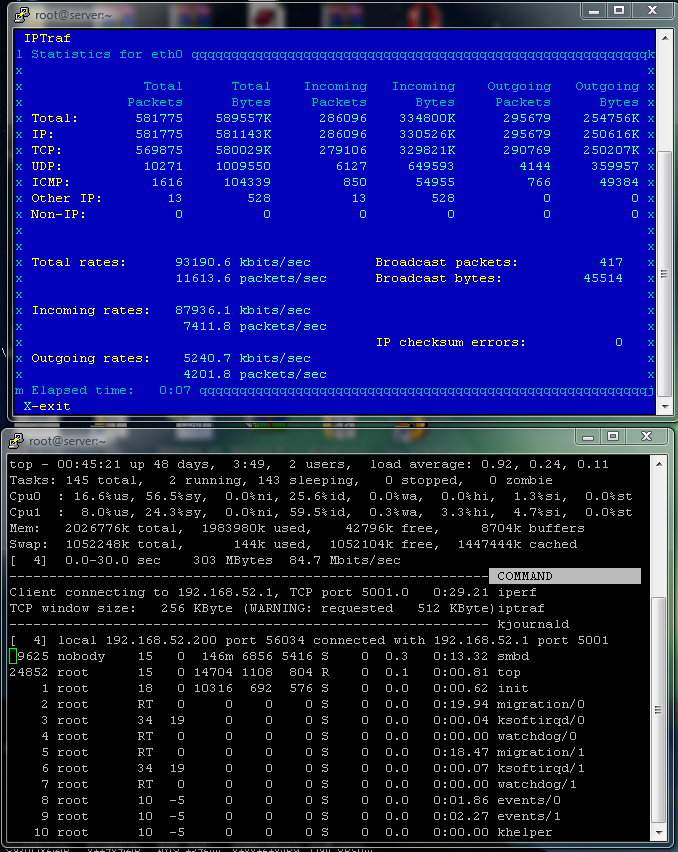

а нагрузка? при таком
# tcpstat -o "Packets/sec=%p\n" -i em0
Packets/sec=4943.80
Packets/sec=4978.20
Packets/sec=4868.00
даже с включённым пулингом 700Mhz задыхается. только что пробовал. поставил гигабатную аппаратную интел про, не очень помогло. При том, что на микротике стоял 433 селерон с обычными реалтеками. Больше 60% загрузки проца в пиках я на нём не видел. Может ктото имеет опыт ната с линуксом? как там обстоят дела с нагрузкой?

Сообщение AHoHuM 24 дек 2008, 02:15
всётаки 7 версия хорошая штука. Надо то было просто нормально включить пулинг на карточке.
40 мег закачки. Селерон 433, 256 димм. нат ipfw ядровый.
rc.conf:
ifconfig_rl0="inet 192.168.0.2 netmask 255.255.255.0 polling"
Ядро:
options         HZ=1000
options         DEVICE_POLLING
Packets/sec=9391.60
Packets/sec=9381.60
Packets/sec=9397.60

CPU states:  1.1% user,  0.0% nice,  3.4% system, 77.6% interrupt, 17.9% idle
Mem: 11M Active, 6524K Inact, 13M Wired, 9200K Buf, 207M Free
Swap: 477M Total, 477M Free
чего и требовалось доказать. Оказывается оно ведёт себя получше чем микротик :)
