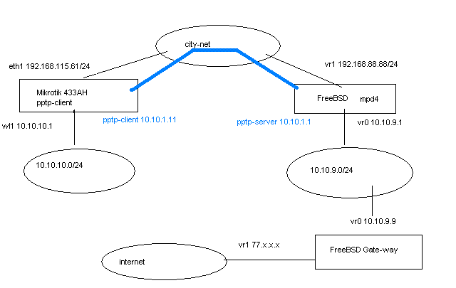

Сообщение xelak 08 дек 2008, 21:03
Поднял mpd4 на фрюхе и pptp-client на микротике! Они по впн тоннелю соединяються!
Помогите плз разобраться с маршрутизацией.
Задача такова:
1) Сеть 10.10.10.0/24 видела сеть 10.10.9.0/24 при этом гейтом для клиента был сервер с НАТом 10.10.9.9
Вот конфиги:

К мпд микротик коннектиться получает ip- 10.10.1.11
фаерволла нет!!
Прописываю:
freebsd# route add 10.10.10.0/24 10.10.1.11
mikrotik# route add 10.10.9.0/24 10.10.1.1
И нифига!!
Правильно ли я делаю! За ранее очень благодарен!!
Схема сети:
AHoHuM
Сообщения: 61
23 окт 2006, 11:40
Откуда: оттуда
Сообщение AHoHuM 08 дек 2008, 21:47
xelak,
во первых добавь set iface enable tcpmssfix в конфиг mpd, ато половину пакетов не будет доходить. ну и у тебя же подсети разные. я например запустил нат на фрибсд. и все друг друга начали отлично видеть.
