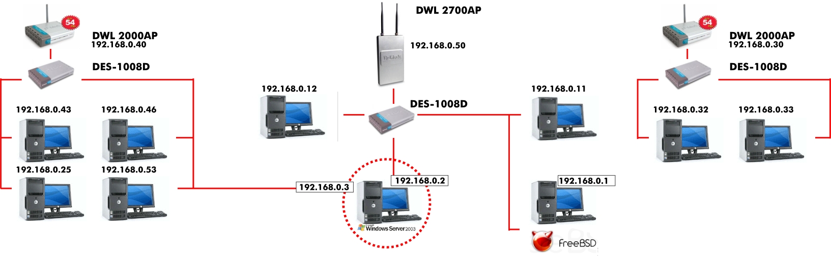

Сообщение Mistakila 15 июн 2006, 11:17
Есть один проводной линк
И есть Wi-fi линк
они заходят в комп(2003) с 2-мя сетевухами
но когда оба провода воткнуты, то пинг не идет в сеть, по одному-идет
щи за накх?
Сообщение Alex 15 июн 2006, 12:03
какие ИП на сетевухах и куды пингуешь?
Сообщение Igoras 15 июн 2006, 13:31
А ты конечно сделал между ними в винде мост? и ип потмо вписал на мост какой надо? :)
Сообщение Mistakila 15 июн 2006, 13:42
c Wi-Fi 192.168.0.2
cable link 192.168.0.3
Этот кабельный линк воткнут в один из свичей в сети,
пытаюсь пинговать кого-нибудь из сети - ничего не выходит
просто в мой свич воткнуть не получается т.к. этот проводной линк длинющий и работает тока на 10 Мб, а на карточке можно скорость выбрать
приблизительную схемку прилагаю....

Сообщение Igoras 15 июн 2006, 13:51
я делал мост на эти 2 соединения него ставил другой ип
Ну по идее так и надо, причем те ипы которые на карточках были до моста, они уже не пашут.... но странно что не пашет.... надо бы или сниффером или хотя бы трафшоу на бзде глянь вообще идут пинги куда-то хоть в одну сторону...

Кароче заработало. Как решилось:
Сначала отрубить скрипт привязки мака на роутере,
потом назначить ипы карточкам, а мосту дал 192.168.0.2
обычно инет проверяю ya.ru google.com, а на странице авторизации только
молдову включили, случайно bugaga попробовал :naughty:
когда скрипт привязки работает то в трафшо broadcast рассылки которые немного тормозят сеть, она ведь ч-з радио связывает сегменты.
Добавлено спустя 1 минуту 19 секунд:
И исчё
одно соединение на 10 Мб - другое на 100
оба с мост встали и тэт ок
