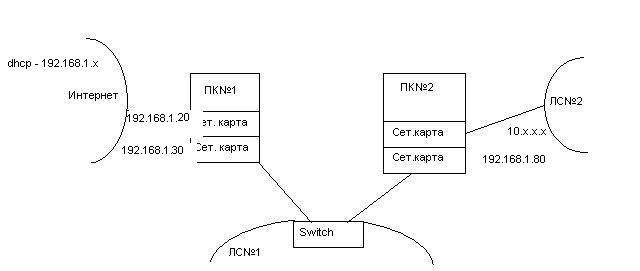

Мне только интересно, как ПК2 подключен к обеим сетям с 192.168.1.0/24 и это работает? В общем рисуйте схему, раз уж так.
ну нат же настраивается на роутере, вроде?
вот схема!

ох же жесть какая. я про ту же самую сеть адресов на разных интерфейсах ПК#1. я ещё бы понял, если бы маска на "внешнем" интерфейсе была бы /29 (255.255.255.248), но что-то мне подсказывает, что это не так. кроме того, тот же /29 нужен на "внутреннем", чтобы адреса не пересекались, но тогда 192.168.1.80 уж точно не попадёт в этот сегмент. в общем, "строителю сетки" нужно учить матчасть.
первое - переназначить адреса правильно. потом уже говорить о нате и прочем.

роутер раздаёт гдето до х.х.х.40 вроде с маской 255.255.255.0. и шлюзом х.х.х.1 соответственно. То на ПК 2 и соответственно на всех ПК в ЛС1 ип должны быть 41,42 и т.д? И с маской как быть?

Доношу суть - необходимо поменять адресацию в какой-то из сетей, то ли в сети "интернет-пк№1" (выше вроде писалось, что это нереально, но обычно даже если рутер лоченный оператором, ты волен делать все что угодно на внутреннем интерфейсе, нельзя трогать только внешние настройки), то ли в сети "лс №1". По картинке непонятно из скольки хостов состоит эта самая ЛС №1. Так же непонятно, есть ли возможность менять сетевые настройки на пк№1 и пк№2.
В случае, как написано сейчас и менять ничего нельзя, полноценный интернет запустить не получится, разве что какой-нибудь веб-прокси-сервер на пк№1 поставить. Если же можно менять какие-то настройки, то я бы сделал что-то из этого:
- если лс№1 состоит из 2-3 компов и поменять все адреса в ней не проблема, поменять тупо 3 цифру в адресе (чтобы было не 192.168.1.30, а 192.168.2.30 например). Затем на пк№1 поднимается НАТ, на пк№2 вписывается адрес пк№1 в сети лс№1 как дефолт гейт и имеем интернет.
- если перенастройка всей лс№1 невозможна, добавляются алиасы на эти интерфейсы (настройки tcp/ip на интерфейсе - дополнительно жмем "добавить" в окошке с ип-адресами и дописываем какие-нибудь 192.168.2.1/255.255.255.0 и 192.168.2.2/255.255.255.0), затем аналогично предыдущему пункту нат + адрес пк1 (тот что вписали алиасом) вписываем на пк2 дефолтовым гейтом.
Не совсем понял ситуацию с "возник конфликт шлюзов, ибо нельзя 2 шлюза прописывать на обеих сетевухах (это я про ПК2)" - там еще и какой-то дефолтовый шлюз для лс2 указан? Если да, то зачем? Интернетов через нее не приходит, так что тут или сама сеть сложная и вам нужен доступ ко всем ее закоулкам или же когда-то в ней был инет, но сейчас нету, а гейт остался. В таком случае гейт оттуда просто убирается, это опциональный параметр и присутстовать он должен только на одном интерфейсе - через который должны уходить пакеты в сеть по умолчанию (в нашем случае инет). Если хочется и инет через лс1 и всю сеть лс2, то гейт вписывается для лс1, а все подсети, доступные через лс2 вписываются руками через route -p add через дефолт гейт от лс2.
В конце скатился на непонятный язык, но кто захочет - поймет.
