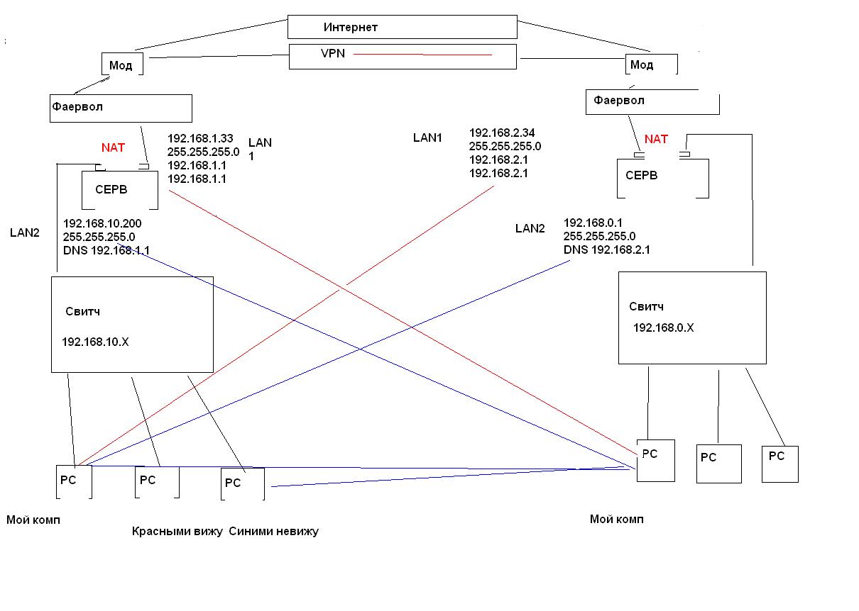

Доброго времени суток. Такая проблема. Настроил VPN + NAT
Есть сетка Модем вставлен в фаервол Wan ip a.b.c.d фаервол выдает в сетевую карту ip автоматом 192.168.5.33 на второй сетевой карте ip сетки 192.168.10.200
Есть 2 сетка Модем вставлен в фаервол Wan ip d.c.b.a. фаервол выдает в сетевую карту ip автоматом 192.168.4.34 на второй сетевой карте ip сетки 192.168.0.1
В обоих случаях на сетевухах работает NAT через ЮГ
Обе сетки завязаны VPN туннелем
Я вижу из одной сетки 192.168.10.201 комп 192.168.4.34
Я вижу из одной сетки 192.168.0.1 комп 192.168.5.33
Как мне сделать чтобы я видел сетки равноправно

Сообщение Sis-Adm 14 окт 2008, 07:33
Топология

Сообщение Sis-Adm 15 окт 2008, 07:39
FAST-NET писал(а):dar nu e mai usor de le organizat pe toate intro singura retea si de facut intre ele un bridge
Супер ответ.Как я понял мостом сделать две сет карты.Непойдет IP должны быть разные.Так как на сет картах NAT и вообще работать небудет ничего кроме сетки внутренней.
Добавлено спустя 26 минут 37 секунд:
VPN реализует аппаратный маршрутизатор.ZYXELL В схеме где написано ФАЕРВОЛ это он и есть.Меня просто интересует.Почему я немогу выйти в сеть внутреннею.Если я сижу за серв и я по тунелю вижу серв а дальше нет.Чтото надо сделать между 2 сеть карт на компах а что я не пойму чет никак.Чторбы я сидя в сети 192.168.1.33 видел сеть 192.168.0.1 ...2 ....3 .....4 и.т.д

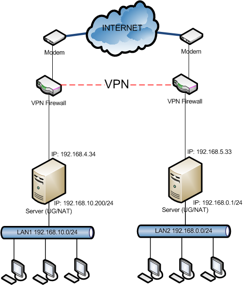

Сообщение Igoras 15 окт 2008, 23:27
я видел такие девайсы... с одной подсети сделать не получится... девайс, вернее связка из 2 девайсов работает как будто рутер между подсетями... но не бридж :(
тут же явная проблема в НАТе и рутинге через сервера с ЮГ... впн-гейты просто не знают что им делать с пакетами от исходных сетей (192.168.0.0 и 192.168.10.0).... а 192,168,4,0 и 192,168,5,0 это для впн-ртеров - подключенные сети, вот они и знают что с ними делать... а вот запросы в другие скорее всего в инет куда-то уходят как на дефолт гейт.... тресы бы неплохо посмотреть.. и кроме того, не факт что входящие пакеты в эти сети не режутся на входе ЮГ...
что делать? во-первых... я бы как-то поставил эти сети в исключения ЮГ (для ЮГ на сервере слева надо выставить сети 192,168,5,0 и 192,168,0,0, для ЮГ на сервере справа - 192,168,4,0 и 192,168,10,0), чтобы для них не делался НАТ.
Затем, на впн-фаерволлах (обоих) надо добавить статичный рутинг в 192,168,0,0 через 192,168,5,33 и в 192,168,10,0 через 192,168,4,34.
Так же можно сделать и проще, если на конечной точке не обяязательно видеть с какой конкретно станции шел запрос, можно оставить НАТ как есть, а только добавить статичные маршруты в защищенные сети как писал выше - в 192,168,0,0 через 192,168,5,33 и в 192,168,10,0 через 192,168,4,34.
И напоследок убедиться что в серверах включен рутинг через него (нат в ЮГ это не рутинг, это отдельно)....

Да, кстати вот нормальная картинка в визио...

Сообщение Igoras 16 окт 2008, 10:57
Я согласен :) ставится сервак с впном с каждой стороны и все :) лучше всего микротик :) если в лом париться с настройкой :)
Кстати, в модеме тоже явно делается НАТ, иначе бы инет не работал...
ЮГ скорее всего для более удобного контроля за юзерами и за их скоростями (хз есть там такое или нет)...
ОпенВПН кстати и на винде можно поставить и выкинуть нафиг девайсы :)

Сообщение Igoras 17 окт 2008, 11:28
Sis-Adm,
VPN - это ТУННЕЛЬ между 2 девайсами.... и выглядит это (как можно догадаться из названия) как внутренняя сеть.... следовательно, пакеты в ту сеть должны бросаться через виртуальный ВПН-интерфейс, а не на гейт провайдера и дальше в инет... понимаешь?? то что 2 девайса будут обмениваться пакетами с твоим инкапсулированным трафиком - этого ты не увидишь со своей стороны... для тебя это будет выглядеть как будто они соединены друг в друга и между ними нет никакого инета....
Теперь про НАТ... хорошо что нашел на википедии статейку... действительно, обычно под НАТом подразумевается соурс-нат (или даже маскарадинг) с подменой всех внутренних адресов на внешний адрес гейта... НО... пакеты с внешнего адреса на внутренний будут проброшены, если они придут... это известная техника "взлома" НАТа... надо всего лишь знать сеть которая защищена НАТом и доставить пакет для этой сети на внешний адрес рутера.
То что пакеты с первой сети не доходят до второй, а уходят в инет - это проблема рутинга, как я писал раньше, поэтому впиши рутинг, тебе уже 2 человека об этом говорят.... ты спросил совета, тебе сказали что не так.... попробуй его... а не спорь что так работать не будет....
