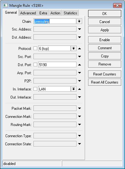

Есть микротик. Принимает инет с двух сетевых. По одной берет молдову, а по другой - внешку. Внешку я отделяю микротиком. Создал список молд ип, в мангле их маркерую, и 2 маскарадинга на два интерфейса.
Так вот, мне надо закрутить icq на второй интерфейс, чтобы шла через сетевую смотрящую в молдову ( там есть и внешка). Подскажите, как это можно сделать? Я уже айпишки аськи добавлял в список молд. ип, чтобы вылетали автоматом, но не работало(может не все добавил). Просто не коннектилось. Пытался маркировать по 5190 порту. Но толи не до настроил, толи не работает. Подскажите, как можно сделать?
Идеально было бы просто какие-то "волшебные" ip вписать в список mold ip, и все бы вылетало автоматом через нужную сетевую.
Сообщение MuadDib 07 сен 2008, 22:11
Я по порту 5190 делал. Работает.
Правда в аське можно указать другой порт... и тогда уже будет через другой канал.

Сообщение Amelon 07 сен 2008, 22:20
MuadDib писал(а):Я по порту 5190 делал. Работает.
Слушай, помоги пожалуйста. Можешь сделать скрин того, что надо сделать на микротике? Я долбался-долбался, но не получалось.
Очень прошу.

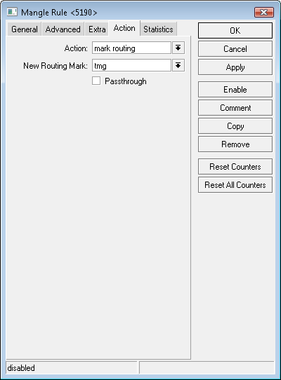

Сообщение Igoras 07 сен 2008, 23:04
Не это однозначно полный бред :))
Тебе надо сделать абсолютно так же как ты делишь мд и внешку, только указать не дст адрес лист а дст порт тцп/5190.. и выставить метку рутинга как у канала с мд...

Сообщение Вадим 08 сен 2008, 21:26
Amelon, тебе Игорь помогает, а ты его ещё и облаил. Человек, который хоть немного рулил микротиком(а ты именно таким и представился, судя по тому что ты настроил его на 2 канала+разруливание по МД)должен был с ходу словить мысль что и где ставить нужно.
Я бы изначально не сделал скрины на его месте, т.к. скрины это такой гимор. Интерестно, а если бы сработал его вариант, ты бы тоже его индусом назвал :wink:
В общем, если интерфейс NET это сеть локальная, то всё должно бегать путём. Стоять правило должно выще всех. Ещё бы я добавил для красоты либо в срц. адрес лист свою сеть. Либо в срц. адресс local_ip.0/24.
В общем ковыряй, правило однозначно рабочее, найди где оно у тебя спотыкается.

Сообщение MuadDib 08 сен 2008, 23:04
это... я надеюсь автор догадался что по рутинг марк потом в рутах надо создать маршрут еще....? :)

И еще, Вадим. Спасибо большое за наводку! Я не знал, что последовательность правил имеет прямое значение. Передвинул правило наверх и все заработало. И спасибо большое Игорашу, за выставленые скрины.
Я примерно представлял как это надо сделать и сделал пару раз правильно, но ввиду того, что правило не было выше всех - получилась такая путаница. А левый скрины выставил, потому в голове была уже такая каша, что я и не знал, что думать.
Сообщение Igoras 09 сен 2008, 00:21
Amelon,
возможно стоит тогда заниматься тем, в чем ты разбираешься, а оставить это для тех, кто разбирается в этом... просто потом у людей предвзятое отношение к сеткам и их админам.... лично я бы сам никогда не подключился к сетке, если бы не был знаком лично с ее админом....
Если правило не видит пакетов - значит они до него не доходят, значит надо поставить его выше правил которые могут перехватить этот поток... каких конкретно - сказать не могу, не видя конфигурации...
