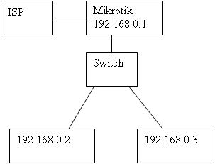

есть такая сеть - пинги от каждого компа до микротика проскакивают а от компа к компу нет. Такая вот проблема, подскажите как разобраться.
Сообщение Шинкевич Владимир 17 фев 2008, 13:23
надо выключить фаерволл в винде.
свойство локального подключения - третья вкладка - включите интуицию.

Сообщение Simara 17 фев 2008, 13:42
пробовали - не помогает
Сообщение Igoras 17 фев 2008, 13:57
попингуйте компы с микротика, если не пройдет, значит точно фаерволл....
сейчас этих фаерволлов кроме виндового развелось почти в каждом антивирусе...

Сообщение Simara 17 фев 2008, 18:48
192.168.0.2 с микротика пингуется 0.3 -нет. Надо понимать на 0.3 файрвол ?!
Сообщение flamenco 22 фев 2008, 15:27
Simara,
вероятнее всего фаер. игораш прав насчет "сейчас этих фаерволлов кроме виндового развелось почти в каждом антивирусе...".
загрузи машину 0.3 в режиме Safe Mode с поддержкой сети (в таком случае все фаерволы будут отключены) и попробуй пингануть её с микротика.
