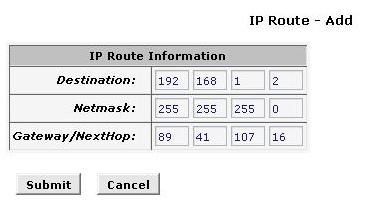

Сообщение Ponchik 04 дек 2007, 01:12
Со всем разобрался, кроме настройки модема... Комне немогут коннектится, модем не перенаправляет коннекты комне... Вот полез (см. фото)
Destination - это мой сетевой IP
Gateway/NexHop - мой внешний IP
Тоесть чтобы перенаправлял запросы мне, нажимаю Submit, а он мне Error: Host ID must be Null
насчёт чтоб пришли комне настроили, ну через неделю собъю настройки, снова платить деньги за настройку =\ Ну уж нет, надо самому научиться :)
Сообщение Igoras 04 дек 2007, 01:42
Ponchik,
куда-то ты совсем ен туда полез я тебе скажу.... хуавея нету, ниче поэтому сказать не могу, но вопрос по его настройке тут уже недавно поднимался....

Сообщение Ponchik 04 дек 2007, 13:32
Я вот полез в IP Route :unsure:

Сообщение Вадим 04 дек 2007, 18:19
Ponchik,
не парень, ты уж лучще заплати... На телекоме блин со всеми фотками висит инфа по настройке и ты всё равно мыкнулся в ИП роут. Тебе ИП роут 300 лет не нужен.
В общем, раждённый ползать, летать не сможет. Как не крути.

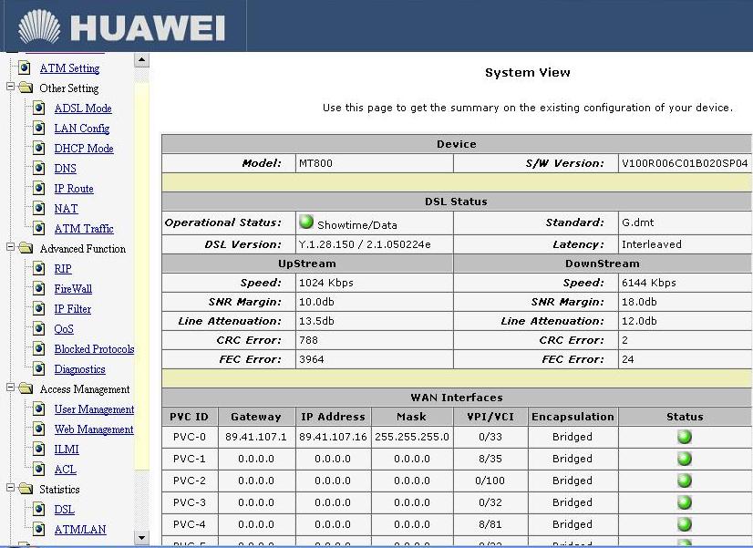

Сообщение BuTaMuH 04 дек 2007, 18:42
вчера к себе лез и чуток ошибся ип.. и попал на хуавейчик один... логин и пароль на удивление были заводскими... проверь чтоб у тебя всё залочено было
хотя судя по ип на скрине, доступа к настройкам нет

Сообщение Ponchik 05 дек 2007, 13:33
Не работает он как роутер, нехочет падла IP получать, пришлось настроить как "Static IP" это и получается роутер, как мне кажеться
