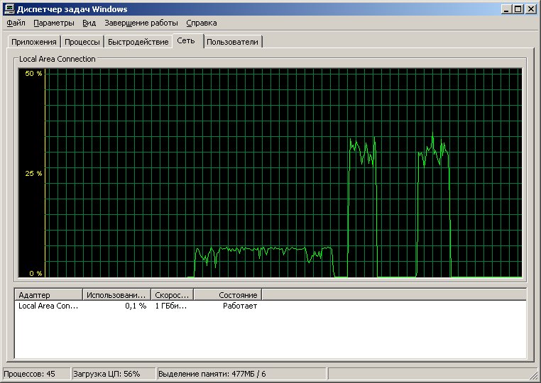

У меня вот что.... первое - копирование с юзера по сетке (юзер оказывается еще и какое-то видео конвертировал :) ) порядка 8-10% на гигабите, то есть 80-100 мбит... второе - с сервака на гигабите фильм в 700 метров, третье - с сервака же фильм в 1400 метров :)
Добавлено спустя 1 минуту:
К сожалению, гигабит на 50% даже не забивается :) пока... ;)

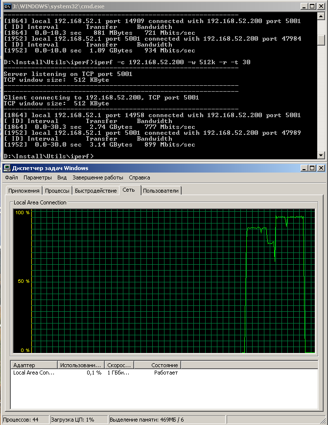

А вот исскуственный тест пропускной способности сети :) сперва в одну сторону, потом в другую ;) использовалась утилита iperf

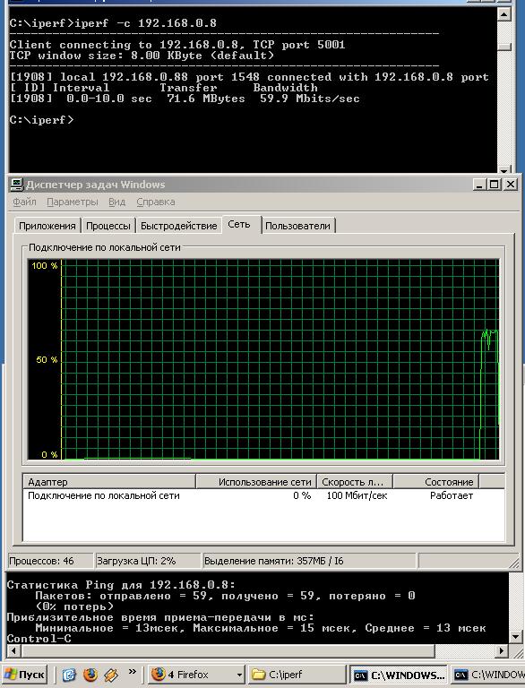

Сообщение KirillTs 24 ноя 2007, 16:06
Вот синтетический тест, пинг проверял, потерь нет, максимальный размер пакета..
Между свичами не более 100 метров, кабель Gembird - свичи D-Link 1024DG магистральные кабеля включены в гигабитные порты, показывает что порт подключен на скорости 1 гбит.... в чем может быть проблема? =(
Сообщение Igoras 24 ноя 2007, 17:27
Хм, как будто шейпер кто-то выставил на 60 мбит реально :) на самом деле проблема может крыться и в настройках винды или еще чем-то... я вот тестил с окном в 512 кбайт, а у тебя стандартное в 8.... от этого тоже скорость зависит...
