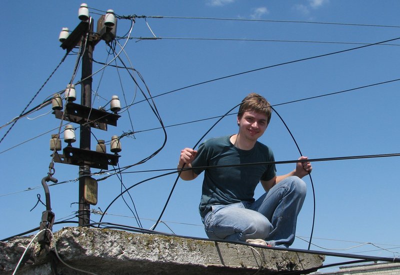

Задача такая: пробросить кабель из пункта А в пункт Б цельным куском, без единого разрыва, таким образом, сэкономить время и деньги на сварке транзитных узлов, в то же время, где необходимо, оставить на будущее кольца, чтобы потом легко можно было разварить узел.
Было решено начать с крыши дома, который находился в центре маршрута, размотать 250 метров кабеля, прокинуть на следующий дом, а оттуда, сразу же на крайний (точка А), где уже оставить необходимый для сварки запас, закрепить кабель и начать его крепить в обратном направлении, затем весь остаток постепенно протянуть в точку Б.
В 9.30 бригада активистов собралась во дворе нужного дома... затащили кабель на крышу, размотали... рассредоточились по крышам... в качестве веревки, чтобы пройти сложные условия внизу решили заюзать наши же старые УТП... кабель был подвязан к ним, кое-где вместе с веревкой, за которую затем вытягивали УТП назад....
В итоге, нам получилось прекрасно справиться с задачей и в 8 вечера кабель был и в точке А и в точке Б. Еще 2 часа ушло на полное восстановление работоспособности сети в результате отключений и замены некоторых кабелей.

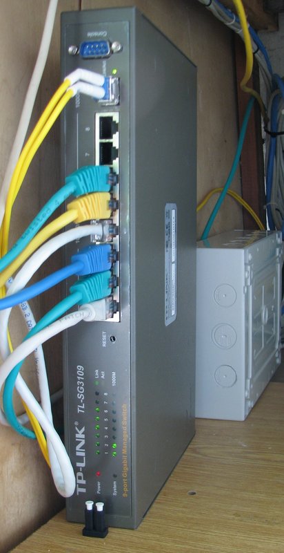

Ну и напоследок серверная... Содержимое:
1 файловый сервер с 2.25 тб дисковым пространством
1 рутер в инет с адсл-модемом внутри
1 ИБП, пока что со штатным аккумулятором, в планах апгрейд на аккум от машины
1 managed L2 8*1000+1SFP свитч
1 половинка патч-панели, на которую разведено все, что приходит туда.
Вот так вот скромненько и живем :)

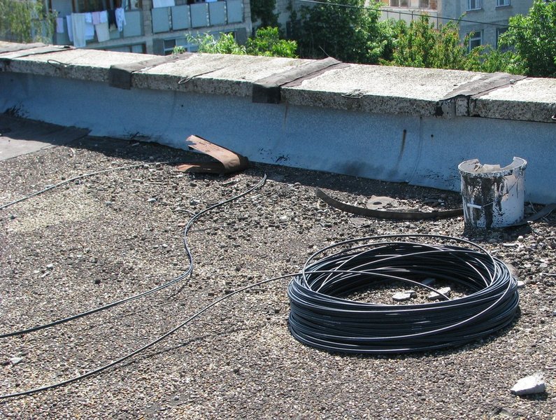

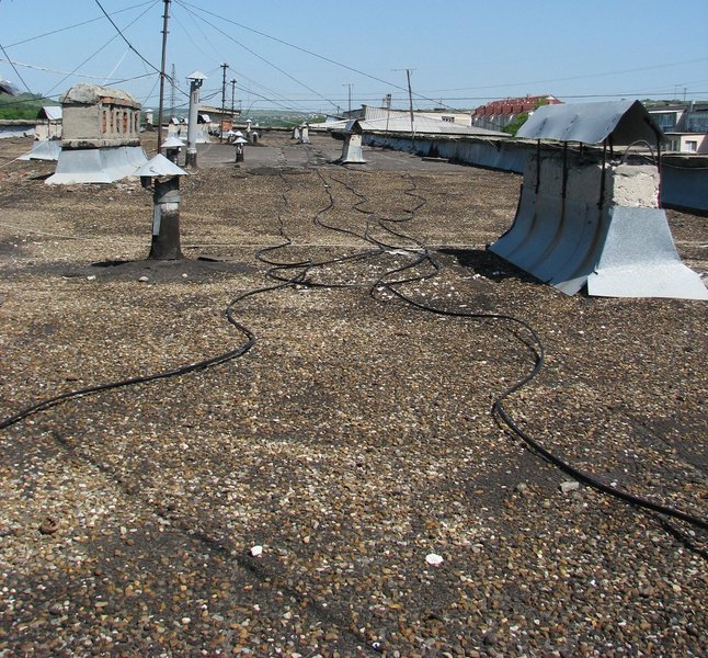

250 метров кабеля аккуратными макаронами разложены вдоль крыши :)
Дата съемки: 03 июн 2008, 10:38
Фокусное расстояние: 6 мм
Выжержка: 1/800 с
Диафрагма: F/4
Скорость ISO: 80
Модель камеры: Canon PowerShot S5 IS

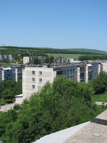

А еще 200 метров пойдут в другую сторону =)
Фокусное расстояние: 8.8 мм
Выжержка: 1/320 с
Диафрагма: F/4
Скорость ISO: 80

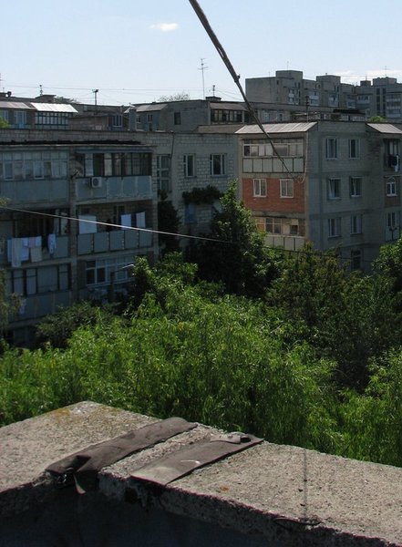

Старая UTP и непроходимая зеленка внизу. Кроме того, что там деревья, там еще и резкий склон с забором. По земле пройти практически нереально
Выжержка: 1/1000 с
Диафрагма: F/4
Скорость ISO: 80

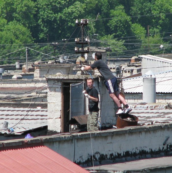

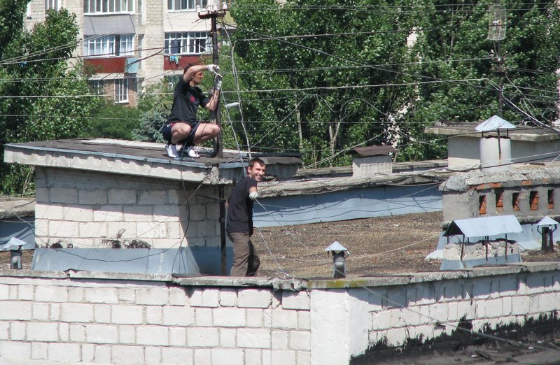

Подвязывание конца оптики с веревкой к UTP. Этому кабелю еще предстоит послужить, поэтому его надо вытянуть назад ;)
Дата съемки: 03 июн 2008, 12:12
Фокусное расстояние: 72 мм
Выжержка: 1/800 с
Диафрагма: F/4
Скорость ISO: 80
Непроходимая зеленка, вид с другой стороны.
Фокусное расстояние: 8.1 мм
Выжержка: 1/800 с
Диафрагма: F/4
Скорость ISO: 80

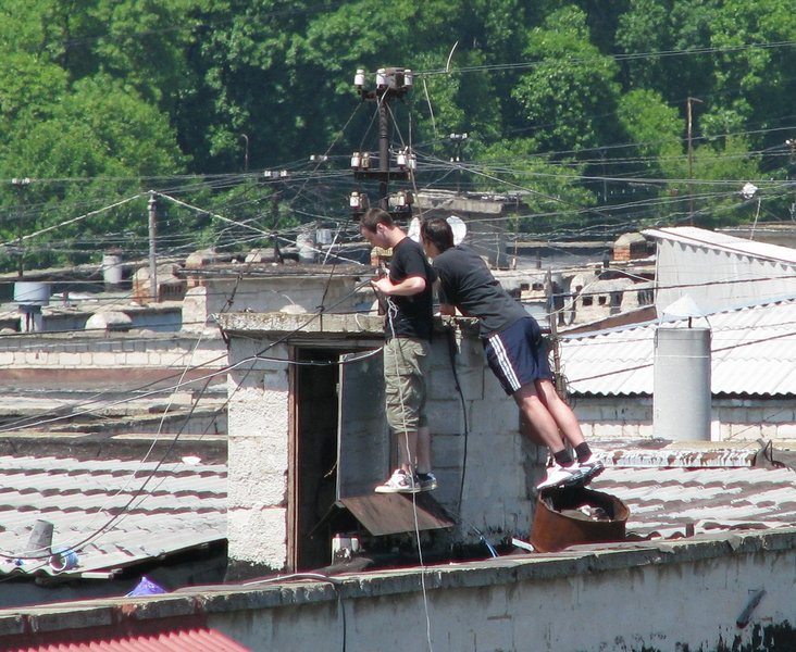

Отвязываем старую UTP. Ее последняя миссия - послужить веревкой, за которую будет вытянута оптика.
Дата съемки: 03 июн 2008, 12:49
Выжержка: 1/500 с
Диафрагма: F/4
Скорость ISO: 80

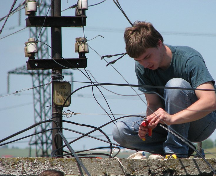

Старый кабель отвязан, подвязываем новый...

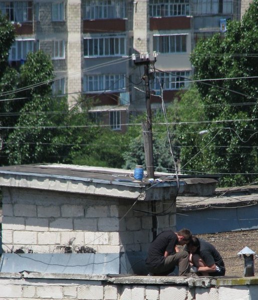

Закрепляю второй конец троса на транзитной крыше

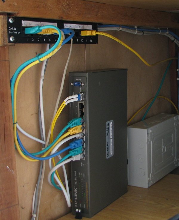

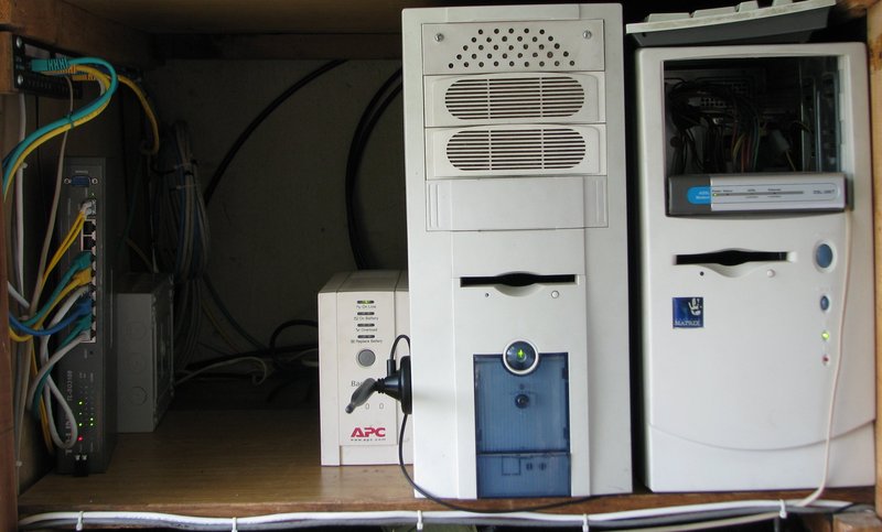

"Серверная" полка :) Файл-сервер, интернет-рутер, ИБП, антенна для ноута, центральный свитч, патч-панель
Дата съемки: 07 июн 2008, 15:51
Фокусное расстояние: 10.2 мм
Выжержка: 1/50 с
Диафрагма: F/3.2
Скорость ISO: 80
Патч-панель (вернее половинка), центральный свитч, позади "оптический бокс"
Дата съемки: 07 июн 2008, 15:52
Выжержка: 1/20 с
Диафрагма: F/2.7
Скорость ISO: 80
Центральный свитч крупным планом
