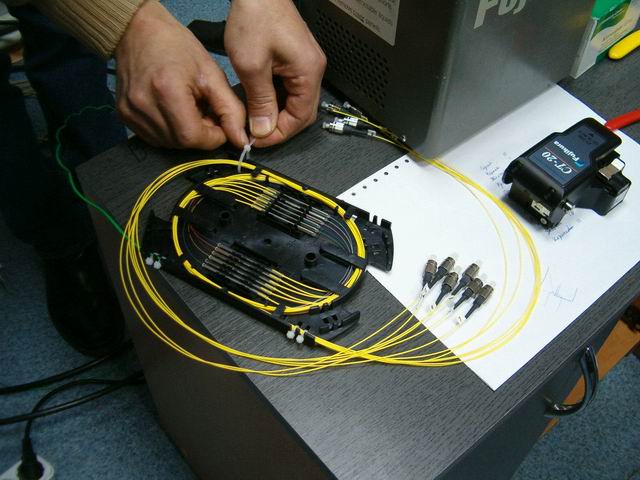

Снял на днях серию фоторепортажей о сварке оптического волокна. В этот раз хватило времени сделать с десяток снимков и снять 5-минутный фильм (который я постараюсь выложить позже, обьем около 70Мбайт). Жду ваших отзывов и комментариев. Сварка выполнялась автоматическим сварочным аппаратом Fujikura FSM 50S, наверное одним из самых профессиональных аппаратов в классе автоматических сварочников. На этой странице фотографии выложены в УМЕНЬШЕННОМ виде. Для того что-бы увидеть их в полный размер - кликайте на сами фотографии.
статья и фото находятся по адресу http://cache.omsktele.com/modules.php?n ... =0&thold=0

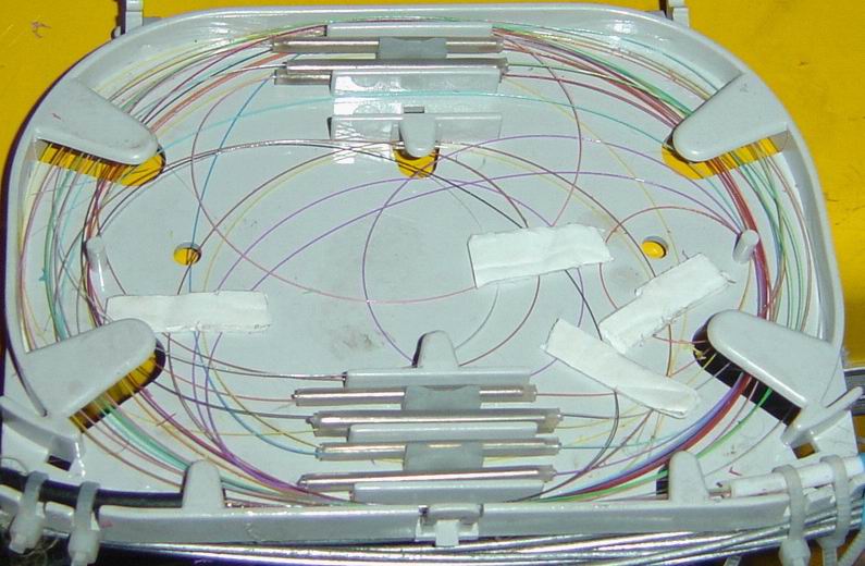

Честно говоря я не понимаю тех, кто так варит. Ну неужели так лень отмерить длинну волокна в сплайс пластине перед сваркой? Или эти 30 сек. решают все?!

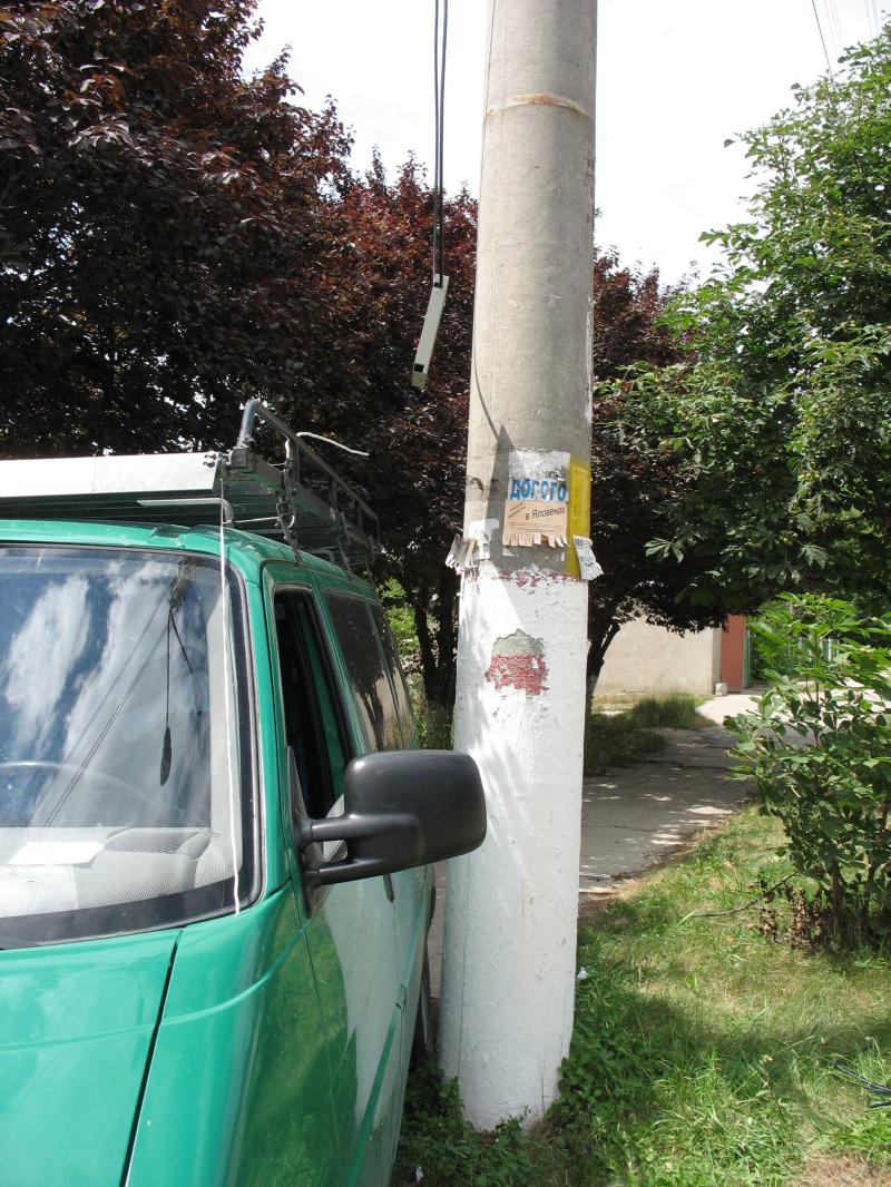

А помнишь, как варили кабели, которые свисали со столба не доставая земли (стоя на крыше бусика)! :loll:
Два года назад, за полтора месяца, пришлось "заварить" более 60-ти таких сплайс пластин. Времени на акуратную работу уходит столько же, а в случае повторных переварок (например при необходимости изменения конфигурации) работа идет в разы быстрее.

Сообщение Igoras 14 ноя 2006, 00:30
Сам бокс я кидал как пример бокса в соседней теме ( viewtopic.php?p=7621#7621 ) а вот так это выглядело со стороны... ;) жалко не мог сам процесс запечатлеть со стороны ввиду непосредственного в нем участия ;)
Сразу оговорюсь - это фото первой пятерки сваренных мной сплайс-кассет, в то время, когда никто в нашем городе не учил сварке волокна. Потом уже просто наняли одного опытного дядечку, который варит оптику местной электросвязи лет так 10.. и переняли у него весь опыт по КАЧЕСТВЕННОЙ сварке и укладке волокон в сплайсах. А за эти, которые на фото - теперь даже немного стыдно, но я все равно их выложил , чтоб молодежь видела как НЕНАДО укладывать. Дело было не в лени, дело было в НЕОПЫТНОСТИ.

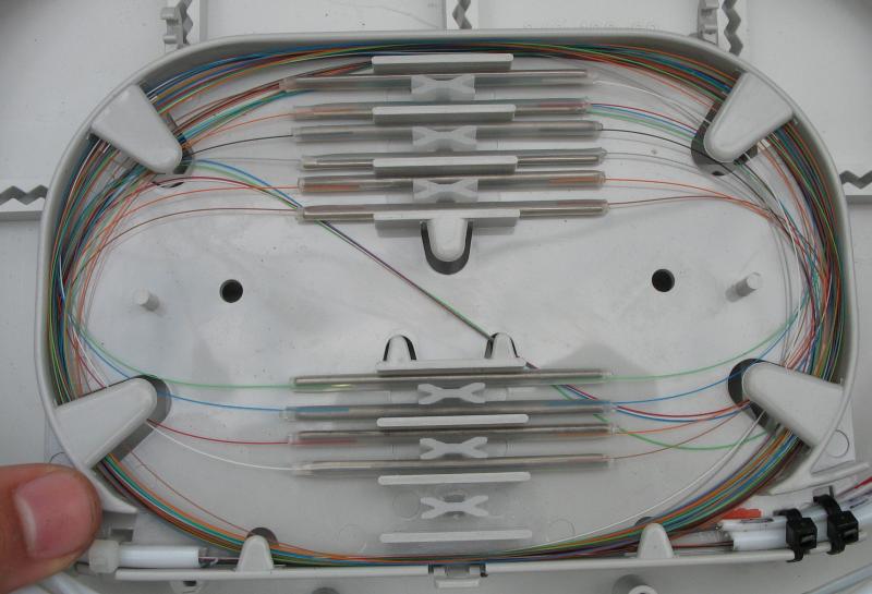

Сообщение Jeka 21 янв 2009, 19:32
RDS,что же так волокна торчат неравномерно))) отрезали под одну сторону)))
Re: Кому интересно - фоторепортаж сварки оптики Fujikura`ой 50S
Сообщение Igoras 21 янв 2009, 21:43
Jeka,
сделайте красивее и выложите результат работы :) мы за вас погордимся ;)
Сообщение RDS 22 янв 2009, 16:39
Jeka писал(а):RDS,что же так волокна торчат неравномерно))) отрезали под одну сторону)))
В эти сплайскассеты, защитные гильзы устанавливаются в два уровня, поэтому если бы отрезали "под одну сторону" то всё было-бы тоже красиво, так как с каждой стороны можно закрепить до 12 гильз.
Но ты видимо пишеш насчет "восьмёрки" в сплайскассете, тогда обрати внимание, что в кассету заведены ТРИ модуля с волокнами отТРЁХ разных кабелей. Причем некоторые волокна из двух правых (по снимку) модулей тоже было необходимо сварить между собой :) .
А как бы лично ты заправил в эту сплайскассету волокна в таком варианте "раскладки"?
