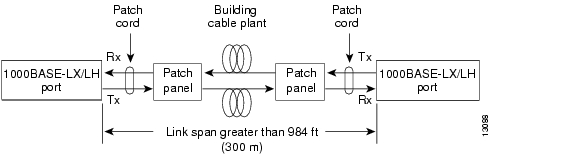

Правда, рекомендуют включать через mode-conditioning патчкорд.
Рекомендуемая длина mode-conditioning patch cord - 3 метра, при общей длине линка 300 метров и более.

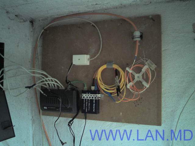

Я для этих целей использовал "комбинированный" патчкорд (а точнее два различных патчкрда). Для подключения одномодового передатчика (TX) к многомодовой магистрали использовал ОДНОМОДОВЫЙ шнур, а приемник (RX) подключал к многомодовой магистрали через МНОГОМОДОВЫЙ шнур. Все отлично работало.
(Cм. фото из архива сети TEENNET. Обратите внимание на патчкорды подключенные к трансиверу.)
Позже подключал и передатчик и приемник только МНОГОМОДОВЫМИ патчкордами, результат - та же устойчивая работа ОДНОМОДОВОГО оборудования на МНОГОМОДОВЫХ кабелях.

Igoras писал(а): ...а что это там за 2 скрутки?
Когда протягивали медь между двумя домами, то решили паралельно ей проложить и старый оптический многомодовый кабель (так, на всякий случай...). Этот "случай" настал как всегда неожиданно. Пришлось срочно переключаться с начавшей лажать меди на оптику. Два волокна из оптического кабеля были подручными средствами (при помощи Б/Ушных механических сплайсов) соеденены с половинкой дуплексного оптического патчкорда. На фото видны и сплайсы (два прямоугольничка справа вверху) и отрезок дуплексного патчкорда (оранжевого цвета). К этому патчкорду через промежуточную розетку, подключался приемник трансивера многомодовым (оранжевым) патчкордом и передатчик трансивера, одномодовым (желтым) патчкордом. Позже все было облагорожено, поставили оптический бокс и красивый дуплексный многомодовый патчкорд от бокса к трансиверу. Вот так и работает одномодовое оборудование на многомодовом кабеле.
