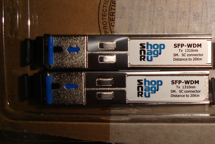

Модули как на фотке. Нужна ответная часть на 1550нм. Вдруг у кого-то есть.

А ты в курсе, что эти модули (которые пытается задвигать по дешёвке наг) работают ТОЛЬКО на скорости 100 Мбит, а не 1000 Мбит?
http://shop.nag.ru/core.asp?main=catalo ... 706&cat=14
Только очень старое оборудование с SFP портами, может работать с этими модулями.
Посему то, что ты предлагаешь "на обмен" - пожалуй то и даром вряд-ли кто возьмет...

Хм... можно ткнуть в свитч с сфп и проверить... но лично я бы не забивал даже сфп-порт 100-мбитным модулем, за 35 баксов можно и конвертеры купить которые подключить в медный порт, а вот в сфп ткнуть гигабит :)
