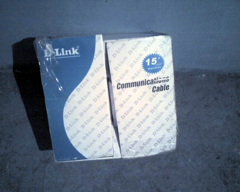

Сообщение RDS 09 апр 2007, 23:05
Вот давеча видел коробку из-под этого чудо-кабеля.
:haha: ...15 лет гарантии...
Сообщение Артем 11 апр 2007, 09:07
Что не говори, а коробки из под кабеля у них хорошие, прочные
Сообщение Igoras 11 апр 2007, 09:14
ммм.... ты не видел коробок от qubs.. еще ни одной не порвалось из штук 25.. один минус - в начале кабель иногда путается и нужно окрывать, распрямлять его... но зато кабель там - чистая медь.... а не "биметалл" как гордо ЭТО называют на причке :)
