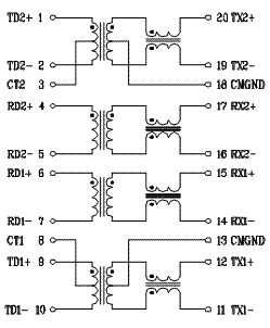

Не нашел на д-линк даташит..
В свиче Mercury стоит 20PT1024X, нашел на него даташит, получается у него только на одной паре на каждом порту есть средняя точка транса... как быть со воторой? =(
Добавлено спустя 16 минут 21 секунду:
разобрал TP-LINK TL-1008D там стоит HST-2027DR, на сайте производителя нашел даташит для HST-2027D, но не могу найти там именно HST-2027DR =(
судя по даташиту HST-2027Dх разные бывают...
http://rapidshare.com/files/121566655/H ... D.pdf.html

KirillTs писал(а):Не нашел на д-линк даташит..

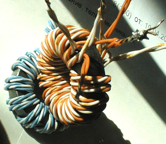

Можно например намотать свой разделительный трансформатор, при этом, кстати, напряжение пробоя между обмотками несложно сделать на порядок более высоким (за счет использования провода с более качественой оболочкой, чем обычный медный "обмоточный" провод с тоненьким слоем эмали).

RDS писал(а):Можно например намотать свой разделительный трансформатор, при этом, кстати, напряжение пробоя между обмотками несложно сделать на порядок более высоким (за счет использования провода с более качественой оболочкой, чем обычный медный "обмоточный" провод с тоненьким слоем эмали).
Я правильно понял, что разряд передается на вторую омотку пробивая изоляцию провода, а не индуцируя ток во второй обмотке?
Можно намотать УТП или лучше использовать провод в более толстой изоляции?
Нашел инструкцию .... с этой темы http://forum.nag.ru/forum/lofiversion/i ... t6113.html
