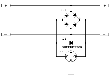

Сообщение KirillTs 10 апр 2007, 17:09
У нас несколько свичей запитаны удаленно, по свободным парам....... хочу поставить на них грозозащиту по вашей схеме, немного измененной, схему прикрепил...
мост на 1000v, разрядник 90v, какой поставить суппрессор?
.... и будет ли вообще это работать? :)
Сообщение RDS 10 апр 2007, 17:50
KirillTs писал(а):У нас несколько свичей запитаны удаленно, по свободным парам....... хочу поставить на них грозозащиту по вашей схеме, немного измененной, схему прикрепил...
Я бы твою схемку видоизменил. Разрядник бы прицепил непосредственно к линии питаниния. Среднюю точку разрядника подал бы на землю через мощный резистор сопротивлением пару Ом. Это для того, чтобы в случае пробоя разрядника, ограничить ток в разряде от твоего блока питания, иначе разряд не погаснет и в итоге сгорит и разрядник и блок питания. Супрессор поставить на напряжение в два - три раза выше того, которое отдает блок питания. Если ставить на более низкое напряжение, то через супрессор потечет ток утечки, который ни к чему хорошему не приведет.
Сообщение KirillTs 13 апр 2007, 12:31
Большое спасибо!
Добавлено спустя 23 часа 37 минут 49 секунд:
Вчера был на птичке, на динамо .... 1.5KE6,8CA не нашел =( есть ли какой ни будь аналог?

KirillTs, 1.5КЕ18А - а не СА (18 или 6,8 - это вольты). СА купил - не звонится он ни с одной стороны. зря выкинул деньги.
Сообщение RDS 13 апр 2007, 15:46
Profi the same писал(а):...СА купил - не звонится он ни с одной стороны. зря выкинул деньги.
Что ты говоришь?!
CA ничуть не хуже чем А. СА - это симметричный защитный диод, т.е. в нем последователно-встречно соеденены два супрессора А. При впаивании в схему СА ( в отличии от А) на полярность можно не обращать внимания.
Сообщение KirillTs 14 апр 2007, 00:00
Хм, я думал, что это на 40 лет и есть "Динамо" =)
Там на 40 лет, заказал.. обещали привезти, купил у знакомых сетевиков 2 штучки 1.5КЕ6,8А , я его подключаю катодом к катодам диодов, правильно?
Знакомые у которых взял, сказали, что "Полярность не имеет значения"....
P.S. Может выражаюсь неправильно, далекий я от электроники человек =)
Сообщение RDS 14 апр 2007, 13:23
KirillTs писал(а):Там на 40 лет, заказал.. обещали привезти, купил у знакомых сетевиков 2 штучки 1.5КЕ6,8А , я его подключаю катодом к катодам диодов, правильно?
1. Ты включаешь правильно (катод к катодам диодов).
2. "Полярность не имеет значения" только для супрессоров у которых в конце СА.
Сообщение KirillTs 14 апр 2007, 17:33
Поставили сегодня первую, неудачно =(
Линки моргают, если убрать супрессор работает нормально, померяли напряжение, через супрессор течет 153 вольта, постоянное напряжение, там где катоды + там где аноды -.... получается что супрессор все время открыт.... в чем может быть проблема?
Сейчас заметил что варистор не TVR а KVR MYG14-241... из за этого может?

Сообщение RDS 14 апр 2007, 21:29
KirillTs писал(а): Линки моргают, если убрать супрессор работает нормально, померяли напряжение, через супрессор течет 153 вольта, постоянное напряжение, там где катоды + там где аноды
Сначала опиши или покажи, что ты там собирал и как ЭТО включаешь. Напряжение не "течет", "течет" ток, но его измеряют в Амперах. На супрессоре не может быть 153 вольта (максимум 1 Вольт в прямом направлении и напряжение ограничения при обратном включении). Каким тестером меришь (цифровым или стрелочным), на каком пределе и что (переменное напряжение или постоянное)? Похоже, что ты меришь что-то другое - типа погоду...
KirillTs писал(а):Сейчас заметил что варистор не TVR а KVR MYG14-241... из за этого может?
Нет
KirillTs писал(а):Добавлено спустя 9 минут 16 секунд:
Вроде как похожая тема... проверили если включить только на 1 порт, работает нормально.. с супрессором... если выход, это поставить варистор вместо супрессора... можно использовать KVR MYG14-241 и на заземлении и вместо супрессора...или лучше ставить какие ни будь другие?
viewtopic.php?t=1171&highlight=%E4%E8%EE%E4%FB
Куда подключил неиспользуемые пары в UTP кабеле? Непосредственно на землю? Или они висят в воздухе? Или пытаешся по одному кабелю пустить два двухпарных линка?
Супрессор защищает входные цепи от дифференциального напряжения (между проводами в паре). При его включении напряжение на проводах входа не может быть выше, чем сумма напряжения отсечки супрессора (6,8 Вольт) плюс падение напряжения на открытых P/N переходах диодов (2 х 0,7 = 1,4 Вольта), т.е. не более, чем 8,2 Вольта.
Проверь монтаж, соответствие схеме, включение, исправность диодов, супрессора.
p.s. Попытки использовать "многопортовую" защиту для подключения двух и более воздушек в одном месте ни у кого успехом не увенчались. На магистрали ставь отдельные устройства, и не пытайся сэкономить на этом копеечные супрессоры и разрядники.

Сообщение KirillTs 15 апр 2007, 13:04
1. Соответствие схеме, перепроверил.. вроде всё верно, к сожалению сфоткать не могу сейчас =(
2. Меряли цифровым тестером, постоянное напряжение, хотя его показаниям сильно не доверяю =)
3. Неиспользуемые пары... эээ, используются =), 2 кабеля раздвоены т.е. 2 юзера через 1 кабель, в одном из кабелей по неиспользуемым парам идёт питание 12в и 2 воздушки....
Можно ли поставить варистор вместо супрессора, как писали в вышеупомянутой теме, если да, то какой?
Или супрессор на большее напряжение?Т
Т.к. при подключении всех 8-ми портов, в принципе работало, пинги шли, но периодически линки гасли, пинг пропадал, на 2-3 секунды, потом опять всё нормально 1-2 минуты...

Сообщение Шинкевич Владимир 18 апр 2007, 12:02
RDS, О! спасибо за инфу, тогда буду ставить :)
Увенчались успехом. 4 порта, три магистрали, один юзер. Вот почему ставлю супрессоры на 18 вольт, потому что четыре линка в совокупности дают 15-16 вольт максимум. Измерял на ногах разрядника.
KirillTs, отмонтируете все линки, подключаете по одному, замеряете. На одном из линков будет те самые 150 вольт.. В одном моём случае - комп давал (и до сих пор дает) под 50 вольт.
Сообщение RDS 18 апр 2007, 12:57
RDS писал(а): Попытки использовать "многопортовую" защиту для подключения двух и более воздушек в одном месте ни у кого успехом не увенчались. На магистрали ставь отдельные устройства, и не пытайся сэкономить на этом копеечные супрессоры и разрядники.
:roll:
У меня, моя 8-и портовая http://cxema.lan.md/?groza8 тоже неплохо работала. Подключены к ней были две воздушки, остальные юзеры. Одна из воздушек была на UTP 5 кат. длинной 125 метров...
НО! Все свободные пары в этих UTP кабелях были жестко заземлены! При отключении же свободных пар от земли, разрядник начинал светится как неонка!
Посему, проще сделать отдельные, более надежные защиты на каждую воздушку, чем объяснять почему у человека "многопортовка" в его конфигурации не пашет и искать способы, как ему с этим боротся (незаземленные компы, специфические входные цепи на сетевых картах без гальванической развязки от корпуса, незаземленные "свободные пары", использование "свободных пар" на воздушках под иные цели и т.д. и т.п. и пр...).
KirillTs писал(а):... проверили если включить только на 1 порт, работает нормально.. с супрессором... если выход, это поставить варистор вместо супрессора...
Если все собранно правильно и с одним партом защита работает, то значит, что при присоединении остальных портов защита НАЧИНАЕТ ВЫПОЛНЯТЬ СВОИ ОСНОВНЫЕ ЗАЩИТНЫЕ ФУНКЦИИ. Исключая супрессор, ты снимаешь одну из защитных функций устройства. Ставить высоковольтный варистор вместо супрессора, всеравно, что ничего не ставить. Ставить низковольтный варистор вместо супрессора, значит вносить еще более сильное затухание в сигнал.
Сейчас 8-и портовая защита у меня не используется в связи с заменой воздушек на стекло и применением более изощренной (и соответственно более дорогой) защиты юзерских портов. Так как в том узле теперь стоит управляемый 24-х портовый свитч с 4-мя гигабитными портами.
