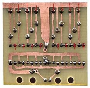

Здравствуйте, хочу собрать защиту по http://cxema.lan.md/?groza2a этой схеме, объясните пожалуйста где на ней вход и выход, куда припаивать кабель и какая раскладка цветовая на ней, буду благодарен если подрисуете все комментарии на самой фотографии защиты.
Заранее благодарю
Сообщение Nick Beleacov 31 авг 2006, 10:53
anti_user писал(а):Здравствуйте, хочу собрать защиту по http://cxema.lan.md/?groza2a этой схеме, объясните пожалуйста где на ней вход и выход,
Вход - очевидно в клеммниках. Выход - на той же дорожкегде клемники но с другого ее конца.
А вообще читай схему.
anti_user писал(а):куда припаивать кабель и какая раскладка цветовая на ней,
На выход, ессесно. Раскладка пофигу, главное чтобы на входе и на выходе совпала.
Еще раз: читай схему.

Здравствуйте, я сегодня из магазина пришел.. купиk кучу варисторов-FNR 7K391 (FNR-07K391 390В 17.0 Дж). Хотел узнать, подойдут ли они для этой схемы? http://cxema.lan.md/?groza2a и есть ли замена защитным диодам в этой схеме? никак не могу найти.. Хотелось бы узнать как юному радиоэлектронщику как делать печатные платы, я купил текстолита фольгированного и хлорное железо (написано разбавить 1:3 водой) и все же, может подрисуете в паинте где по этой схеме жилки витой пары припаивать))))))
P.S. Как понимаю эта схема на 2 магистрали, если 2 порта, получается 2 порта на вход и 2 порта на выход.. можно ли использовать такую же схему если я буду ставить ее только на один конец (начало или конец сети) или без разницы, все равно клиенту тоже защита нужна

anti_user писал(а):Здравствуйте, я сегодня из магазина пришел.. купиk кучу варисторов-FNR 7K391 (FNR-07K391 390В 17.0 Дж). Хотел узнать, подойдут ли они для этой схемы?
400вольт - по моему дохрена. тут 120-240 надо...
anti_user писал(а): и есть ли замена защитным диодам в этой схеме? никак не могу найти..
Странно... супрессор он называется. кроме того есть еще SAxx, они вроде везде должны быть...
А ты где территориально? не в Молдове? Если в России - то на chipinfo.ru.
anti_user писал(а): Хотелось бы узнать как юному радиоэлектронщику как делать печатные платы, я купил текстолита фольгированного и хлорное железо (написано разбавить 1:3 водой)
Поищи в Яндексе.
Ести коротко: распечатываешь на лазернике на мелованной бумаге (или пленке) (распечатывал на гнусмасе и ХП, кэноновский тонер слазить с бумаги наотрез отказывался), утюгом приглаживаешь бумагу на предварительно обезжиренный текстолит. Даешь остыть, ложишь конструкцию в раковину, через 5 минут бумага откисает, всю оставшуюся бумагу сниаешь руками. На текстолите остается тонер. Далее в теплый/горячий раствор хлорного железа, минут 15 покачиваешь чторбы раствор циркулировал (ни в коем случае не оставляй его - может съесться больше чем надо), дальше либо химически (растворителем) либо механически снимаешь тонер.
Совет: Если плата работает и необходимо массовое производство дешевле и проще заказать платы на заводе.
anti_user писал(а):и все же, может подрисуете в паинте где по этой схеме жилки витой пары припаивать))))))
Сам посмотри =) Схема простейшая.
anti_user писал(а):P.S. Как понимаю эта схема на 2 магистрали, если 2 порта, получается 2 порта на вход и 2 порта на выход.. можно ли использовать такую же схему если я буду ставить ее только на один конец (начало или конец сети) или без разницы, все равно клиенту тоже защита нужна
Грозозащита ДОЛЖНА стоять на КАЖДОМ конце КАЖДОЙ магистрали. И на клиентском кабеле, если тот идет по воздуху. Тут можно уже на одном конце.

Сообщение anti_user 03 сен 2006, 06:46
Спасибо за ответы, попробую что нить сделать с текстолитом... Но вот как по схеме я понял жилки нужно припаивать сюда, проверьте пожалуйста правильно ли?
