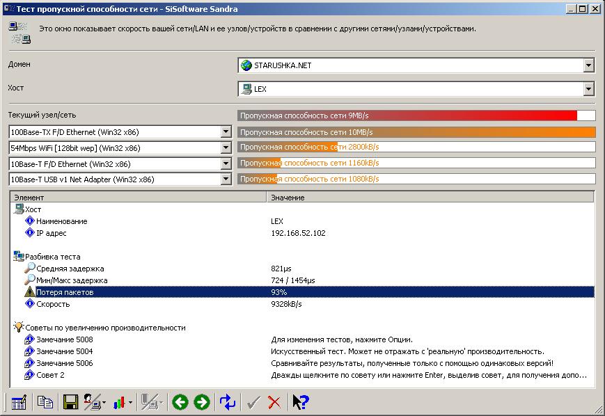

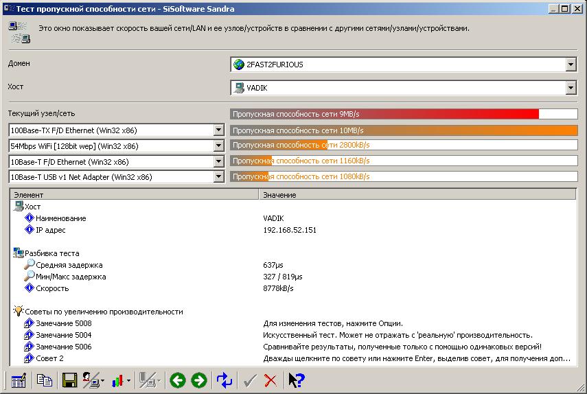

Сообщение Igoras 07 ноя 2006, 01:36
Имхо сандра фигня... ну лови.. что нашел, то и поставил ;)
скрин №1: ип 151 - через всю ту цепочку, которую я писал, кроме последнего линка 110 м свитч-юзер....
скрин №2: ип 102 - через глюченный свитч... ;) в совсем другую сторону ;)

Сообщение Калян 07 ноя 2006, 20:48
первый нормалек а вот 93 процента потерь - жесть
