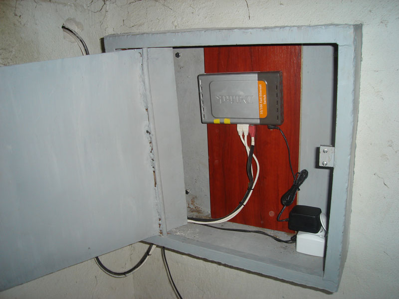

Да глубина вроде нормалная 20 см внутренний размер,
а дырдочку в стене делали вот таким сверлышком...

Сообщение Шинкевич Владимир 13 окт 2006, 13:20
Mistakila, у сантивишных коробок есть гнутые швы/углы. Не две части металла сварены - а одна погнута.
20 см хватит, пойду искать на выходных.

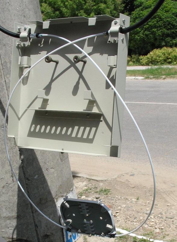

Чтобы не произошло путаницы в терминах, для меня. Оптический бокс - это несколько витков оптического волокна закрепленного в коробке/боксе? Если да - то ставить его можно и внутри ящика.
Igoras, вверху свича не получится - места там мало. а вот внизу, под грозозащитами поместится. Если ящик будет от ТУРМЫ или гостелевиденья :)
Сообщение Igoras 13 окт 2006, 23:35
Еле нашел фотки... Das ist "Оптический бокс"... из него вниз свешивается сплайс-пластина... в собранном виде фоток нет.... есть поменьше версии.... размером чуть больше сплайс-пластины еще... тоже внятно на фотках нету.... в общем размером примерно чуть больше стандартного привода СД-РОМ )

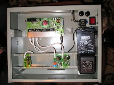

На картинке с коробочкой, там где свич с зашитой и батареей. Можешь расказать по подробнее, что как к чему крепится и какие зашиты стоят. Очень понравился твой вариант.
1) Какой свич стоит.
2) Какая ботарейка и как соеденина.
3) Что за зашита.(Как сделать либо где взять)
И ещё вопрос, откуда обычно запитываете свичи, от кого тянете розетку?
Сообщение Шинкевич Владимир 03 июн 2007, 18:58
Вадим, это не мой ящик, слямзил фотку у локальных сетей Украины.
Сейчас пытаюсь ставить ящики от Мистакилы, но срок их поставки убивает (да и придумки как в ящике 50*50*25см расместить 19' - эт жестоко).
Думаю либо дать наводку ОдесКабельМолдова на ящики лансета.уа, чтоб они их привозили небольшими партиями, либо снова "погулять" по пром. зоне Кишинева в поисках удобной металлобазы.
Что касается ГЗ - то я заказывал и снова закажу немного у Николая Белякова. 4 порта, ограничение на 20 вольт, дешевые - это плюс, клеммы под п-296 - это минус, но нормально. Фото и схема есть у него в альбоме.
Розетку тянем от щитка.
Сообщение Вадим 03 июн 2007, 19:12
А батарейку не цепляешь как УПС?
Мне сейчас необходимо кинуть воздушку(первую на моём опыте)
Необходимо снабдить яшичеек со всеми кишками, поэтому буду благодарен за любую инфу, любую помошь. Особенно по ГЗ. сам не соберу, но если иметь перед глазами пример + запчасти, то поигрался бы.
В общем, где взять яшик?
Какой свчи туда лучще кинуть(марка)
где можно найти самонесуший ФТП, тот что спец для воздушек с ценой желательно.(И на много ли дороже выйдет линк на ФО метров на 40)
Николай по какой цене ГЗ отдаёт? Надёжные? И можно ли на них витую пару накинуть?

Вадим, не цепляю. Схема самодельного бп есть на наг.ру.
Ящик. Купить у Мистакилы, купить у РДС'а, купить на металлобазе. Можно купить в ОдесКабельМолдова, но эт уже дело денех, не помню я их цены.
Свичи любые, кроме д-линка. Пентаграммы в докси/космо, тп-линки в атом-писи, асотелы в их новой конторе, либо в рискоме. Асусы везде. 999пунктмеде - поможет. Я возьму еще 3 пентаграмма.
Витая пара с экраном на тросу для внешней прокладки 8 лей/метр в ОдессКабеле.
ГЗ. Надежные/ненадежные хз. За прошлый сезон не горело оборудование, защищенное его ГЗ, за эти пару гроз тоже. Отдает за сколько - это к нему в личку. К нему в альбом за схемами "перед глазами".

пентаграммы как я понял, названия свичей. Где брать их по самым низким ценам знаю. Всё же всё что ты перечислил не для сетевиков. Это так... Давно пора переходить на оптовые/дилеские цены у того же нипона/датакома или в конторке, как я. если есть необходимость могу подкинуть все данные.
Далее, зашиты ещё раз, к Витой паре идут нормально, а то ты сказал что они по полевой заточены.
Да, и по схеме мне не собрать. Нужен живой экземпляр перед глазами. Чтоб хо понимние было, кто, ка выглядит, где как должен стоять. =)

Сообщение RDS 04 июн 2007, 11:50
Вадим писал(а): ...Нужен живой экземпляр перед глазами. Чтоб хо понимние было, кто, ка выглядит, где как должен стоять...
Посмотри по ссылке
http://cxema.lan.md/?groza1
вроде бы все понятно и очень недорого...
