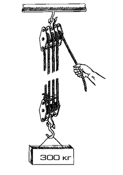

Сообщение Kosta 20 ноя 2006, 20:39
Интересно, помогли ли вы вернуть RDS-у его полиспаст?
Если нет, то предлагаю взглянуть, как он выглядит.
Кстати, из курса физики средней школы вам эта картинка должна быть знакома (но не факт, что знакома), а найти её удалось в И-нете минут за 15-20.
:P

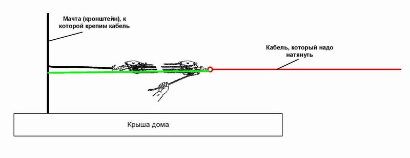

Сообщение BuTaMuH 24 ноя 2006, 15:50
чёт не понятно мне пока как им тросик натягивать и упор ведь нужен какой-то

Сообщение Kosta 24 ноя 2006, 19:19
BuTaMuH,
Сегодня пятница, конец недели, у меня хорошее настроение, поэтому я не поленился нарисовать, как же всё-таки можно использовать полиспаст для натягивания воздушки.
P.S. Своему сыну в подобных случаях я обычно говорю: Включай мозги.
А он мне в ответ: Иногда спросить бывает проще, да и ответ получишь быстрее.
Вот чем новое поколение отличается от старого. Может быть так и надо?
Добавлено спустя 16 минут 55 секунд:
Склероз, забыл напиать комментарий:
Зелёным цветом я показал трос или проволоку, которой надо зафиксировать несущий трос кабеля, после того, как кабель был натянут. Затем полиспаст освобождается и снимается.
Натягивать кабель надо без фанатизма, т.к. при использовании полиспаста вы не почувствуете реальной силы натяжения. Если переусердствовать, то можно и мачту завалить, к которой этот кабель крепится.
