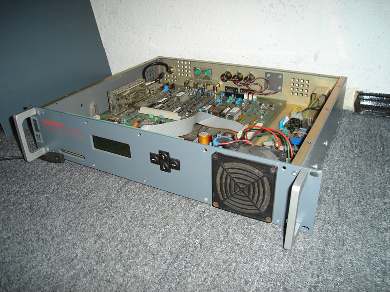

А еще на работе нашел корпус от стоечного приемника спутникового и вставил в него
старенький APC, но микротик его не видит (rs232), зато батареек мона напихать еще 2 помимо штатной.
