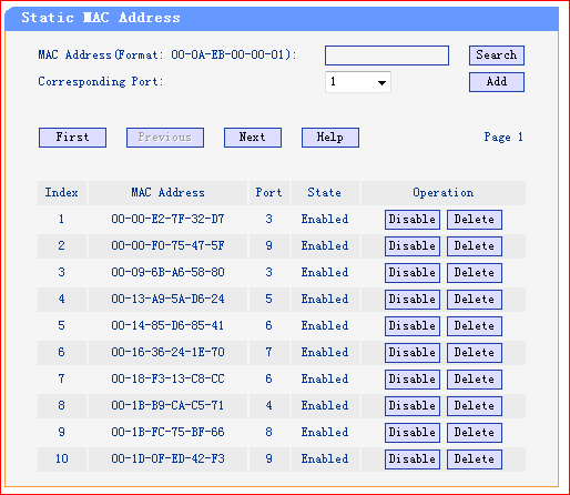

взял всетаки 2218. Веб-интерфейс пару раз подвис, но свитч работал. Жаль порт/список адрессов просмотреть можно только если включить Dynamic binding. Алсо, Storm control есть, но нет по нему статистики

vzdor писал(а):взял всетаки 2218... Жаль порт/список адрессов просмотреть можно только если включить Dynamic binding.
хм, может быть плохо смотрел:) Network Settings - Static MAC-address
