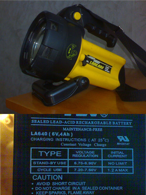

Сообщение Mistakila 10 сен 2008, 12:24
Есть такой фонарик, а зарядки к нему нет.
Какой должен быть ток и напряжение зарядки?
На батарее китайцы понаписывали че-то, можно им верить?

Сообщение RDS 13 сен 2008, 11:22
Mistakila писал(а):Есть такой фонарик, а зарядки к нему нет.
На твоей аккумуляторной батарее белым по английски написано, что её напряжение 6 Вольт и емкость 4 Ампер/час.
Оптимальный режим зарядки (практически для всех аккумуляторов) это когда ток заряда равен 1/10 от ёмкости и время заряда равно 12 - 14 часов.
В твоем случае, тебе необходимо обеспечить ток заряда равный 0,4 Ампера при времени заряда 12 часов. Если будешь заряжать не от "генератора тока", а от стабилизатора напряжения, то учти, что в процессе заряда, напряжение на батарее начинает рости, а следовательно зарядный ток будет уменьшаться. Компенсировать это можно или постоянной корректировкой тока заряда или пропорциональным увеличением времени заряда батареи.
При "ускоренной"зарядке сокращается ресурс аккумуляторных батарей.
При очень большом токе заряда (или времени заряда), батарея может очень сильно нагреваться, что при неконтролируемых режимах, может привести к взрыву батареи!
