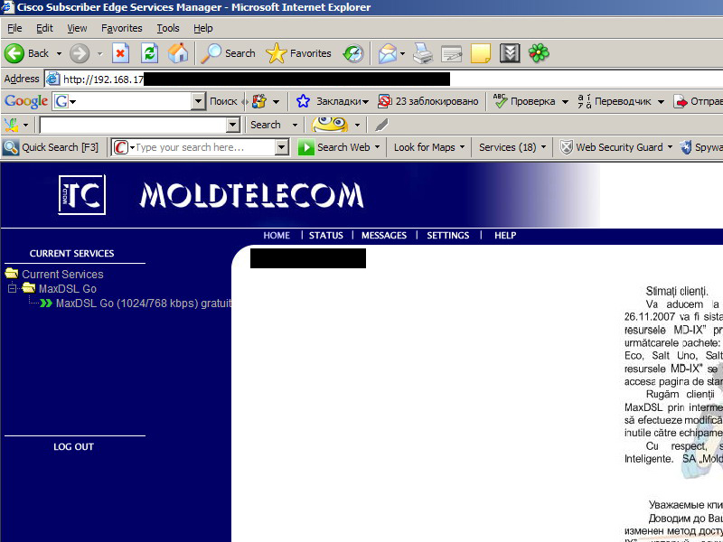

Сообщение Igoras 02 дек 2007, 02:09
Они как всегда обещают супер-пупер предложения, чтобы потом кричать что они первые предложили это :))
хм, я вроде вверху повесил скрин... ;)
а GO+GO+GO никто не отменял ;)) гыгы.... просто теперь это будет еще кашернее :)
