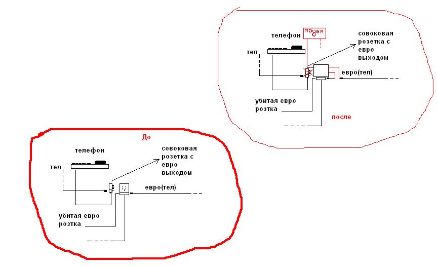

Igoras, пришли двое, один с проводкой "мучился" - наклеил сплитер на тел. розетку, отключив при этом 2 из 3 телефонов по дому и заблокировав при этом доступ к ней(жаль фото не сделал...). Мол розетка до сплитера и туда нельзя включать телефоны. А по уму сделать рога мешали. Переделовал потом всё..., но он начал от входа в дом, от той самой розетки. Всёж для чего они меняют? Обьязательно ли? Может есть смысл пойти потребовать заменить?
Второй же в это время(около чяса) пытался включить сеть, при этом даже переворачивал комп верх тормашками )) не понятно что он пытался добиться...

(наклеил сплитер на тел. розетку, отключив при этом 2 из 3 телефонов по дому и заблокировав при этом доступ к ней. Мол розетка до сплитера и туда нельзя включать телефоны.
В смысле наклеил? клеем приклеил что ли? :) и как заблокировал доступ?
Телефоны правильно отключил, до сплиттера не должно быть телефонов иначе на твоей скорости когда кто-то бы поднял трубку на одном из тех телефонов, у тебя бы лег инет... я думаю, что он подключил сплиттер именно в эту розетку и отключил остальные потому что у него сильно выбора и не было, потому что схемы разводки телефонов по твоей квартире тут нет и сделать вывод о правильности его поступка нельзя...
Сообщение Вадим 21 май 2007, 10:29
Igoras,наклейл на самоклейку. Смысл поступка я конечно понял, но в таком случае, отпадает необходимость в этой самой розетке. Но он, вместо того чтоб порезать кабель до розетки, поставить фишки(они у них были, т.к. тел. кабель до модема сами обжали на месте) с обоих концов и пустить через сплитер, решил использовать эту самую розетку как евровыход, т.е. загнал в неё сплитер(а т.к. кабеля не хватало до модема он её перекрутил чуть ниже по косяку, оставив при этом на старом месте неокрашенный квадратик ) А чтоб никто ненароком не загнал в неё ещё и телефон наклеил прям на неё сплитер. Получилась такая башенка на косяке )
Маленькая схемка до/после визита
Сообщение Igoras 21 май 2007, 11:08
Хм... как я понял розетка типа "советская+евро"... кабеля до модема не хватило? неужели 20-30 см :))
А насчет обжать кабель разъемами RJ12 (они же коннекторы, они же "эти фишки") - можно конечно, но нормальному обжатию поддается только плоский двух- или четырехжильный кабель такого типа: http://sks-cross.ru/good/140/ но такой кабель обычно используется именно для патч-кордов, потому что разделать его в розетку нереально, даже в советскую на болтах будешь долго мучаться пока зачистишь изоляцию, чтобы не порвать те 3 волосинки внутри, а потом эи волосинки прикрутишь, опять же чтобы их не оторвать... потому что кабель не предназначен для такого дела вообще, для стационарной прокладки обычно используется или лапша или UTP (одножильный, с 1 парой, 3 категория http://sks-cross.ru/good/146/ ) но никто конечно не мешает использовать 4 парный 5 категории ;) но одножильный кабель предназначен для заделки в розетки, коннекторы на нем держутся плохо, RJ-45 еще более-менее, там и контактов 8 и сам разъем подлиннее, кабель лучше зажимается, а обжатый RJ12 на таком кабеле лучше не трогать руками :)
Добавлено спустя 7 минут 1 секунду:
з.ы. писал до картинки ;) угадал про розетку... а кабель наверно лапша? :) http://www.chuvashia.com/home/chuvashka ... on/trp.jpg

Igoras, не, кабель толковый, четырёхжильный. Фишка встала идеально. Сам потом эту всю конструкцию бомбил и приводил в нормальное состояние. по оканчанию остался доволен собой :)
А кабеля не хватило т.к. тот что в комплекте вообще не использовали в виду того, что он короткий и нужно было проташить кабеь сквозь маленькую дырочку в косяке. Конектор бы явно не пролез. А в запасе было видать мало, либо по лимиту не положенно на одно рыло больще положенного ))
И опять о старом, должны ли они менять кабель на УТП и зачем они это делают?
