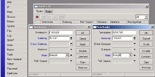

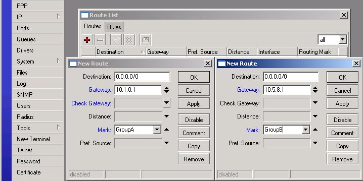

вот нашел инструкцию, по ней все получилось и работает...
http://wiki.mikrotik.com/wiki/Load_Balancing_over_Multiple_Gateways
теперь подскажите как это заставить работать с двумя одинаковыми шлюзами,
то есть две учетки от одного провайдера но с одним шлюзом...
например из примера по ссылки если шлюз скажем будет один: ISP#1 10.1.0.1 и ISP#2 10.1.0.1
что нужно добавить к тем правилам?

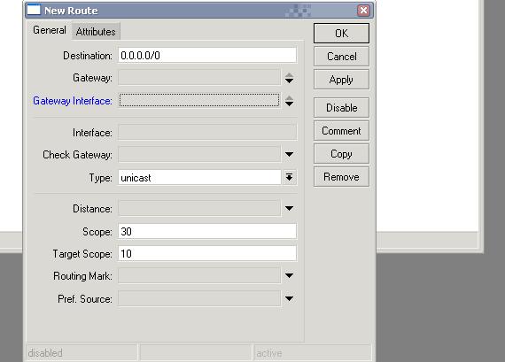

sherwood писал(а):например из примера по ссылки если шлюз скажем будет один: ISP#1 10.1.0.1 и ISP#2 10.1.0.1
С версии 3,х можно рутить не только по шлюзу но и по интерфейсу...
версия с wiki
версия 3.18

Re: Mikrotik, маршрутизация, несколько каналов и т.д.
Сообщение KirillTs 28 дек 2009, 20:52
sherwood писал(а):не надо поднимать второй шлюз с таким же IP?
или все таки надо?
Надо, все тоже самое, просто указываем gateway interface для GroupA один а для GroupB другой

1.направляю на разные каналы группы из адрес листа:
Chain prerouting and Src. Address 192.168.100.128/25
в этой строчке меняю Src. Address 192.168.100.128/25 на Src. Address List=название группы из адрес листа.
далее маршрут:
[user@MikroTik] > ip route print
 #      DST-ADDRESS        PREF-SRC        GATEWAY            DISTANCE
 0   S  0.0.0.0/0                          pppoe-pro-unlimit                   1
 1   S  0.0.0.0/0                          pppoe-pro-unlimit                   1
 2   S  0.0.0.0/0                          pppoe-pro-limit                      1
 3   S  0.0.0.0/0                          pppoe-pro-limit                      1
 4   S  0.0.0.0/0                          pppoe-pro-limit                      1
 5   S  0.0.0.0/0                          pppoe-pro-limit                      1
 6   S  0.0.0.0/0                          pppoe-pro-limit                      1
 7   S  0.0.0.0/0                          pppoe-pro-limit                      1
 8   S  0.0.0.0/0                          pppoe-pro-limit                      1
 9 A S  0.0.0.0/0                          pppoe-domolink                     1

в версии 4.4 можно шлюзом указывать интерфейс, в Mark указываю название которое придумывали для каждой группы...
далее masquerade, надо писать его для каждой группы и указывать на каком интерфейсе?
что мы этим сделали - пустили разные группы на разные интерфейсы..

/ ip firewall mangle
add chain=prerouting action=mark-routing \new-routing-mark=не понятно что тут passthrough=no
