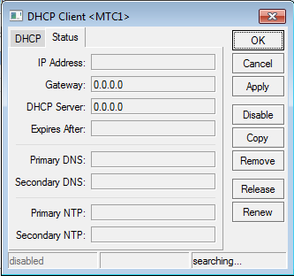

Re: Получит ли Mikrotik 2.9.27 ip через DHCP от MaxFiber ?
Сообщение Igoras 06 апр 2009, 21:35
Насчет ПППоЕ - скорее всгео реально проц рутера не выдерживал инкапсуляцию... она довольно неплохо кушает проц, простой рутинг думаю что выдержит... но не факт...
Статик айпи в приницпе можно, но могут дать и по голове, поэтому не нужно. Работать будет, пока ДХЦп-сервер не решит что этот ип свободен и не даст его кому-то другому.
АДСЛ2.. вроде как не совсем 2... но
Line State Connected
Modulation Multi-mode
Annex Mode ANNEX_A
Max Tx Power -38 dBm/Hz
Item Downstream Upstream Unit
SNR Margin 12 11 dB
Line Attenuation 10 15 dB
Data Rate 9824 1024 kbps
ЗЫ... адрес так и не получает... вот такое вот как на картинке висит уже 10 минут...
