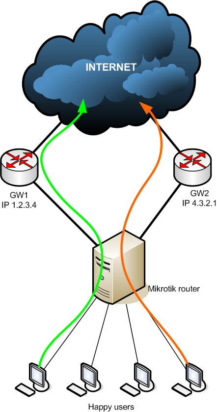

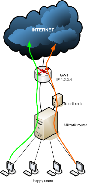

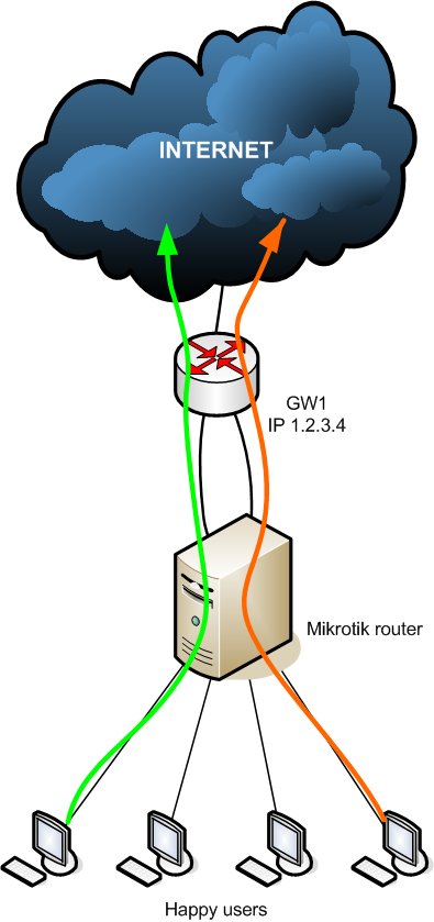

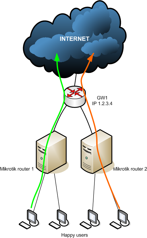

Я прекрасно понял что я сказал :) А для тех кто не понял, не поленился и сделал 4 картинки (вообще-то одну из них по-хорошему должен был сделать автор данной темы).
Так что? осталось выбрать правильный ответ :)

Последнюю в жизнь воплотить нереально, нужно делать что-то из 1 или 2... или договариваться с провайдером чтобы дали ип с другого диапазона и тогда 3...

...того, какие адреса возвращаются как адрес дефолт гейта ("адрес сервера") на каждом пппое-соединении... если они разные - то это моя картинка №3, если одинаковые - картинка №4...
