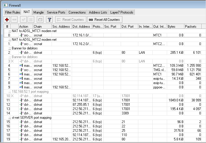

Сообщение FAST-NET 08 окт 2008, 23:58
Da cei la tine "Banner for debitors"
