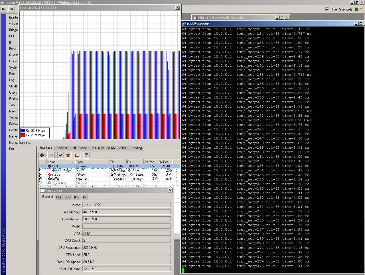

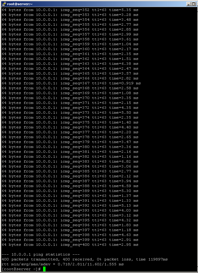

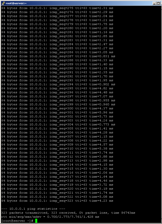

Провел небольшое тестирование.
Запускал Bandwidth test в оба направления по UDP. размер пакетов - 576 байт. Параллельно с этим с сервака пинговал гейт расположенный за рутером (с сервака потому что мой сетевой линк в 100 мбит был забит тестом и это могло повлиять на результаты пинга). Было бы неплохо также проверить транзитный трафик через МТ параллельно с пингом, но в данный момент нет возможности для таких скоростей за сервером. Результаты в аттаче.
Пинг хоста без нагрузки
Статистика пинга при нагрузке
Графики
