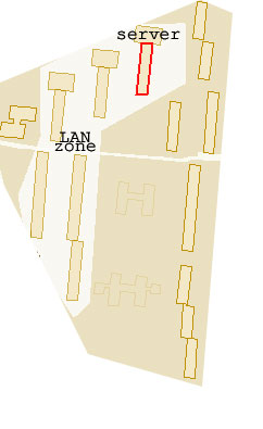

Подскажите новичку!
схема расположения домов в приложении.
в некоторых домах имеется рабочая сеть LAN
цель:
1) создать альтернативный доступ в сеть через wi-fi в зоне LAN
2) покрыть всю зону wi-fi
какие варианты тут можно замутить?
ставить в каждом доме где есть ЛАН по точке доступа или можно двумя направленными антеннами (или одной:??)?

axell, для начала в ГИРЧ, а потом уже планы строить.

это, если я правильно понял, касательно Радио Частот?
при варианте АР без антенн думаю это будет лишнем, так? (бытовой вариант)

axell, чтоб не думать, а знать, сходи и узнай. Может и не нужно ничего. Но АП без антен по мойму бред. Обычный вай-фай АП потеряла сигнал на растоянии 2 этажей. Так что, если вай-фай, то обдумай все мелочи, чтоб потом не плеваться, т.к.вай-фай по дефолту гамно!

так, на заметку... одна фирма лет 7 назад строила-строила общегородскую сеть на вай-фае и почему-то плавно перешла на адсл при первой же возможности :)

Ах да, а чтобы вай-фаем без мощных выносных антенн что-то покрыть, их надо натыкать через каждые 30-40 метров в здании... кабелем дешевле всех подключить выйдет...
