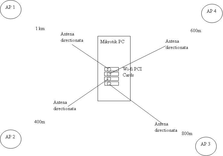

Cine a construit Wi-Fi AP din PC cu mikrotik, sugerati ce tip de cartele wi-fi au folosit? Care sunt mai bune? Tp-link, D-link...
O sa am posibilitate de a avea cite 25mbit/s pe fiecare link?
Multumesc Anticipat.
Schema conectarii

Сообщение Igoras 29 май 2008, 10:45
PCI Wireless LAN Adapter TP-LINK "TL-WN651G", 108Mbps, 802.11g/b, 2.4GHz, Detachable Antenna в нем работают отлично... не помню правда, поддерживался ли турбо-режим, но остальное было... порядка 30 мбит выдают, а это максимум для вай-фая
Сообщение FAST-NET 29 май 2008, 18:01
Din partea la AP cum crezi ce mai bun sa folosesc, tot Tp-link ceva pe 108Mbs...?
Сообщение Igoras 29 май 2008, 18:03
хм, а те девайсы будут как Аксесс поинты? а микротик будет в центре как их клиент? :) может наоборот... или если у тебя планируются точка-точка, то лучше по-моему WDS-bridge...
Сообщение FAST-NET 29 май 2008, 18:21
Asa si planific, pina acum ma gindeam din partea la AP1,2,3,4 sa pun kite un comp cu mikrotik dar am citit pe wiki ca e posibil si un AP mai simplu, ceva de tipul dlink 2100 sau analog cu tehnologia 802.1g si mai ales la asa distanta mica...
Inseamna ca AP trebuie sa le configurez ca WDS bridge, sau ca AP client?
Сообщение flamenco 30 май 2008, 00:16
pentru lincuri point-to-point mai performant e WDS Bridge. poti folosi cartele PCI sau se poate si D-Link DWL-2100AP.
