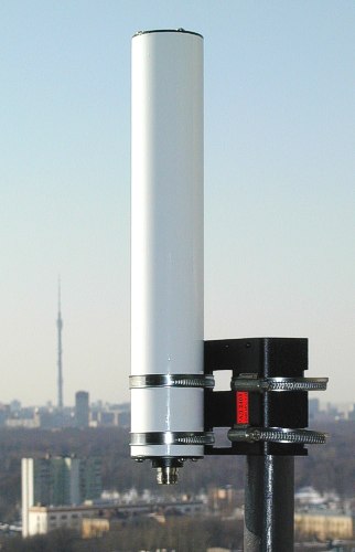

вот на пример антенна ГРАД-2403, понравилась по характеристикам... в Молдавии можно её приобрести где нибудь?
Сообщение Mistakila 28 фев 2007, 14:26
ПРо такую антенну первый раз слышу, и не думаю что у нас будет.
