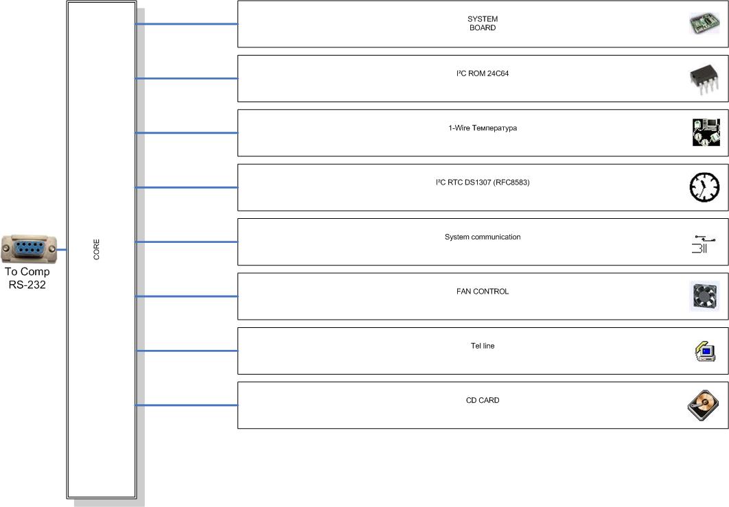

Разрабатывается система мониторинга и резервного управления компами и прочим железом. Есть первый вариант. Это продолжение.
Основные задачи:
Контроль за температурой (количество дачиков неограничено)
Контроль за вентиляторами (с возможностью закрепления 1го термометра за N -вентиляторами. Пока вентиляторов 4е)
Возможность подключится через телефон.
Резервное питание.
Система настроек.
Примерная блоксхема на рисунке.
http://www.wonderland.md/hard.jpg
...Извините линки не работают. Смотрим через копипаст...
Интересны Ваши предложения и замечания

Сообщение Mistakila 07 май 2008, 08:57
Это канечно большой респект разработчикам, молодцы!
но для мониторинга не хватает десятка управляемых свичей, а компы не особо хотелось бы наставлять, это не серваки в шкафу. Для мониторинга хватает The dude, особенно радует что показывает скорость на линке, сервисы если отвалились и пинг ясный перец. Но вы не расслабляйтесь, я думаю получится то что надо.
Что народ думает?
Сообщение Alex 07 май 2008, 09:38
Ну в данном случае, здесь имеется место не мониторинг сети, а мониторинг окружающей среды в которой находится оборудование.
В принципе - это продолжение моей дипломной работы в политехе. Суть заключалась в следующем:
Не раз сталкивался с проблемой, когда сервак из-за внешних факторов банально зависал. Т.Е. любые попытки к нему подрубиться были неудачны. Ставался только один способ - давануть RESET. Хорошо, когда сервак в соседней комнате и к нему есть доступ. А что делать если он стоит где нить в другом городе? Звонить по телефону и кому-то объяснять что надо сделать?! Вариант, но это только если юзверь малек умный. А как быть в ситуации, когда сервак стоит в шкафу на заводе (ну скажем где нить в Единцах), ключ от которого у меня в кишиневе, шкаф находится в бухгалтерии и ключ находится у главбуха в соседней деревне и за окном 12 часов ночи. Как в таком случае его быстро перезагрузить, чтоб утром не получить от начальства подзатыльников??!! Вот и родилась идея создать железяку, которая которая подключается к серваковскому питалову и ресету и к телефонной линии. Мы звоним на определенный номер, железяка поднимает трубку, мы вводим пароль (с любого телефона имеющий DTMF набор - стационарный или мобильный), указываем что надо давануть и на сколько времени (от 1 до 9 сек). И после этого усе работает и админ спит спокойно.

Сообщение Alex 08 май 2008, 14:36
Запросто!!!!
Вот только хотелось бы услышать ваше мнения и пожелания. Пока опираюсь на всои идеи и потребности. :)
Добавлено спустя 4 минуты 19 секунд:
Так же не откажусь от помощи со стороны программерства под виндой (язык программирования значения не имеет. Хоть на вижал басике). Направление - работа с COM-портом и USB :D
