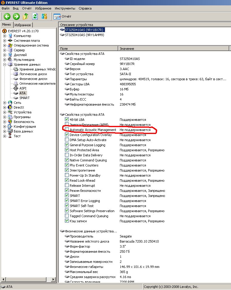

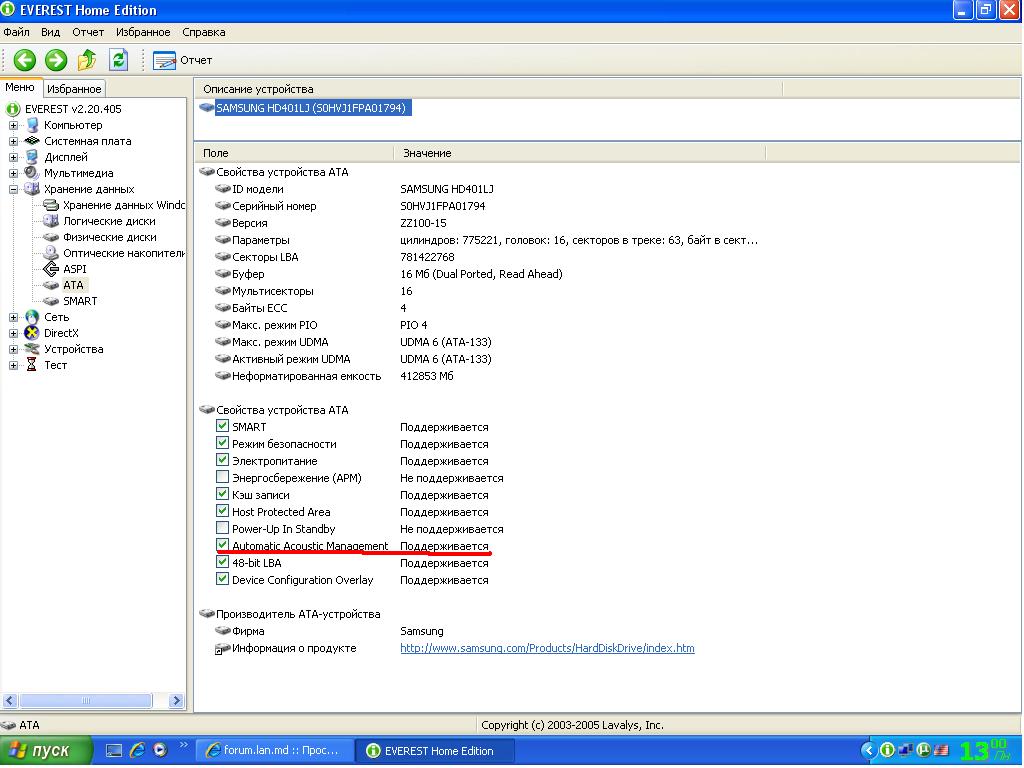

Через неё я акустический шум винта в своё время убрал
у сигетов последних (7200.9 и выше) уровень ААМ залочен на том уровне. который им самим нравится.... так шо....

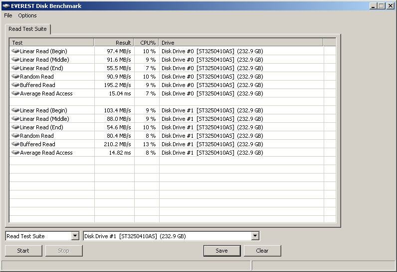

Сообщение Igoras 17 мар 2008, 12:00
Но вроде как можно включить его на стенде... если верить гуглу... мне это не нжно, винт и так не слышно вообще, вернее оба винта.... видно только как горит красная лампочка на корпусе.. и это при 100 мбайт/с скорости чтения в начале диска...

Сообщение Вадим 17 мар 2008, 14:32
В принципе при прохождении этого тэста тоже ничего небыло слышно, только во время Average read access начал "хрустеть"
